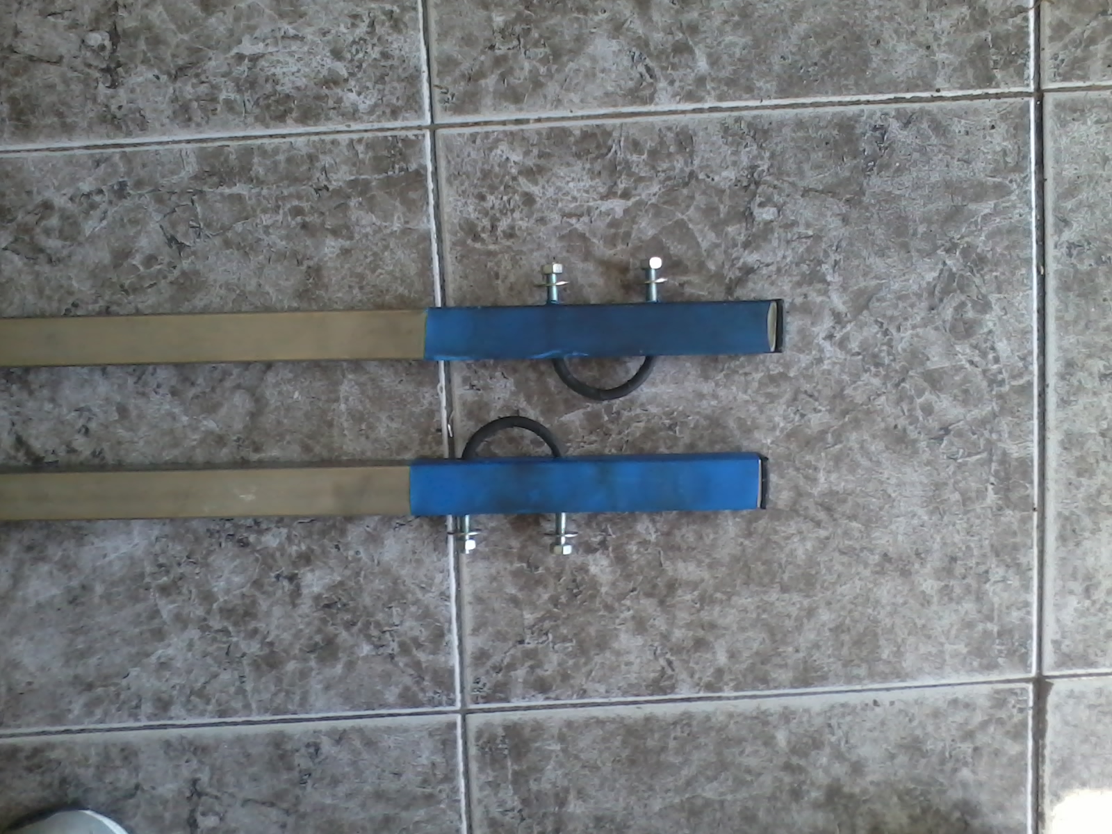

Много свири / вие/ над 80 км/ч Правих от CrNi 25х25 мм Има затварящи тапи на фи , ина квадрат и на правоъгълник. Закрепването през релингите с U образна скоба с резба / има с М6 и М8 резба.-по 2 отвора на профила .според релингите/ и гайки.Понеже го правих за пренасяне на дълги тръби скобите / напречните греди ги позиционирах макс напред и назад.

shotik eто сглобката от 1 та страна
CrNi 25x25 mm x 1300 mm всеки .Цена около 22 лв за 2 та профила.
Тапи в краищата по около 30-50 ст всяка.
U ухо с резба има и 6мм и 8 мм, 8 гайки и 8 шайби вс. CrNi за около 4,70 лв
Термошлаухките ги имах.
При нас колите на Булсатком са с багажници от такива профили, само ,че имат заварени уши ,пети и т.н./повечето багажници са на Кади тата, но има и 2-3 Т5 ци.
От този профил по- яко ??
