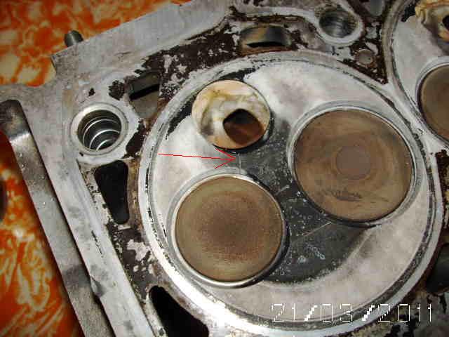

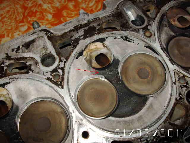

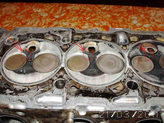

Благодаря ,но предвид ситуацията май колата ще е за части :? Днес свалих главата и се оказа че гарнитурата е метална и е абсолютно здрава ! По нататък е ясно -спукана глава ! И то спукана на три еднакви места по един и същи начин ! В първия момент даже си помислих че си е така излязла от завода и че това не са пукнатини а дефекто по отливката но се оказаха пукнатини за мое огромно съжаление ! Немога да си го обясня как е станало но е факт ! Ето вижте сами !

velsi - Почетен майстор
Една "нова" глава от някоя морга за към 300 лева и си чисто нов. Не бързай да бракуваш колата.
stan_slav - специалист
Дизелова глава без пукнатини досега не съм виждал. Мисля че няма да имаш проблеми с тази глава. А това че металната гарнитура видимо е здрава не значи че не изпуска. Шлайф, нова гарнитура и 99.9 % няма да имаш проблеми.Още повече че ако е спукана главата няма да ти вкарва масло в антифриза, а ще надува и ще изхвърля антифриза.

Ами точно това прави ! Маслото в антифриза е много малко и стои като утайка по стените на разширителния съд ! Антифриз в маслото няма ! Главния проблем е че надува маркучите и изхвърля антифриза ! "Баш "си е от главата проблема и по-точно от тези пукнатини :sad:
leonardo_vd - модератор
Ако е само това на снимките, на главата нищо и няма. И аз не съм виждал дизеложа глава да не е пукната или между клапаните или между клапани и бренера /както е при теб/
Сглобявай смело с новата гарнитура. Както и колегата ти е писал дизелова глава без такива пукнатини е само новата в магазина. Вчера събрах една 1.9 помпа дюза на ФВ беше напукана от отворите на дюзите към клапаните и на нея гарнитурата изглеждаше видимо здрава. Колата си върви без проблеми.
maxuel82 - специалист
Еее браво бе !Сега ли ми го казвате !Като закарах днеска главата за ремонт ! Момчето я погледна и каза че ще трябва да я проверят за пукнатини !После ще трябва да ми свалят и клапаните а след като ги свалят ще тртябва и да ги напаснат ! Цялата процедура с шлайфане сваляне напасване и монтиране на клапаните ще ми струва 100лв ! :sad: Утре сутринта ще ида да има кажа само да я шлайфат и да не пипат нищо друго, ако вече не е късно ! :?
