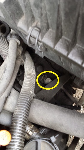

nv952 написа:Търсих и тоя пусти датчик ама тия франсета...Сваляш филтъра и бъркаш отзад. С 2 пина е. Трябва да са 2 датчика завити към главата.

nikolovvd написа:И каква роля изпълнява това стъпково моторче?Аз го разбирам така-отваря и затваря няква клапа или клапан който регулира въздуха... не знам дали съм прав.
Това което съм виждал, нито е моторче, нито прави стъпки.

Мисля че го намерих датчика за температурата.Този е със два пина.След някой ден ще го развия.

nikolovvd
- Мнения: 3380
nv952 написа: Аз го разбирам така-отваря и затваря няква клапа или клапан който регулира въздуха... не знам дали съм прав.По-скоро една дупка.
Благодарение на него постъпващият въздух заобикаля дроселовата клапа.
Когато двигателят е студен, компютъра подава напрежение на стъпковото моторче и то отвара въпросната дупка. През нея минава точно определено количество въздух, което е известно на компютъра и се смесва с точно определено количество горивото, също контролирано от компютъра. Така се образува подходящата смес за нормалната работа на студения двигател.
А дали той е студен, компютъра разбира от въпросния температурен датчик на блока.
Затова при запалването на двигателя, не е необходимо да се натиска педала на газта.
От това може би става ясно, че за нормалната работа на съвременните бензинови двигатели, трябва всички датчици и изпълнителни механизми да са в изправност. А те не са малко.
Замърсяване на MAF сензор, датчик на дроселова клапа или термодатчик, както и някоя дупчица на вакумните връзни може да ти стъжни живото на пътя.
ivanovbg
- Мнения: 5269
nv952 написа:Мисля че го намерих датчика за температурата.Това е датчика за задна скорост...
Я ходи в сервиза дорде не си я счупил съвсем, че като гледам как не различаваш скоростна кутия от глава на мотора...
turbocharged
- Мнения: 354
Ако ще го сменяш стъпковото моторче търси VEMO V42-77-0005
