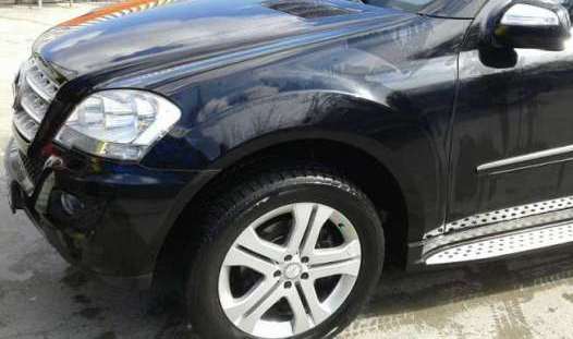

Всички имаме коли, нали ?
SEV - специалист
A това по моя начин,не знам дали се вижда.
