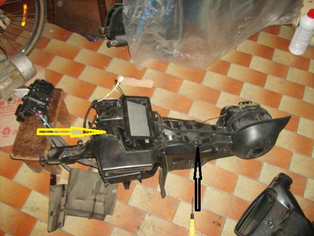

Това е голф 3, ама с термотроник т.е нито е с климатик, нито е с обикновено парно, но по принцип кутията за парното трябва да е една и съща при пасат Б3/Б4, голф 2/3 и някои други. Сега да вметна за да се уточня, че явно говорим за едно и също нещо с различни приказки.
Кутията за парното когато е само парно е цялото това нещо което започва от дупката през която вентилатора дърпа въздух до клапите за разпределение на същия или е това цялото черно нещо
Абстрахирайте се от надписите на снимката, те са за уточнение къде се разделя кутията на кола с климатик за да не се налага източване на фреона. Това долното е кутията когато има климатик, както виждате кутиите в лявата част където се намира радиаторчето за парното и основните клапи са еднакви, различават се по дясната част където е вентилатора.
Така, ето това е отвора през който трябва да се бръкне от едната клапа към другата кривата отзад за да се залепи на място
На тия които са с удължена нула на вентилатора има клапа която затваря въздуха е тука дето е черната стрелка и тя затваря когато стигнете нулата с врътката, там където сочи жълтата стрелка има една малка клапа която дели към краката и стъклото и тези двете които се виждат и трябва да се ремонтират
Сега тука има термотроник, което е една особеност, такова не съм развалял, но по спомен отпред капака е различен и има някакви температурни датчици в района.
В общи линии, сваляш централната конзола и дълбаеш навътре последователно, само използвай съвета ми за тиксото и винтовете и няма къде да сбъркаш. Все пак внимавай с отверката като вадиш тия пластмаси, че са на по 20 години и се чупят от нищото понякога

Направо ми...мамата. Обърка ме още повече... :lol: И точно снимката с "отвора" не е излезнала. :)

Това,което аз обяснявах как се ремонтира определено се различава от снимките. доста по-просто е! И както съм писал,вх- канал се сваля: първо вентилатора/ с завъртане и откачане на кабелите/,6бр. щипки/ към централната кутия и 1бр. гайка М10 при двигателя! И така има достъп до първата клапа/ тя се сваля с канала/ и до втората/топло/студено/. За час работа!!

Лоша работа! Разглобих и очаквах да намеря клапи без дунапрен. Предната обаче има дунапрен. Някакъв лепкав има и някакво като найлон по клапата. Задната и тя е в подобно състояние, като напипах. :headbash: Дунапренът не е паднал на пръв поглед. Интересува ме първата клапа и тази зад нея, нали така?
Извадих двата въздуховода, разглобих половината табло. То почти го свалих цялото. :-D
На термотроника имам за датчик един термистор на предното табло, като въздуха се върти от едно малко вентилаторче. Някакъв шанс там да е проблемът, да го байпасвам ли и как?

С климатик ли си? Мойта е без,и това което ти писах е за такава-без!
