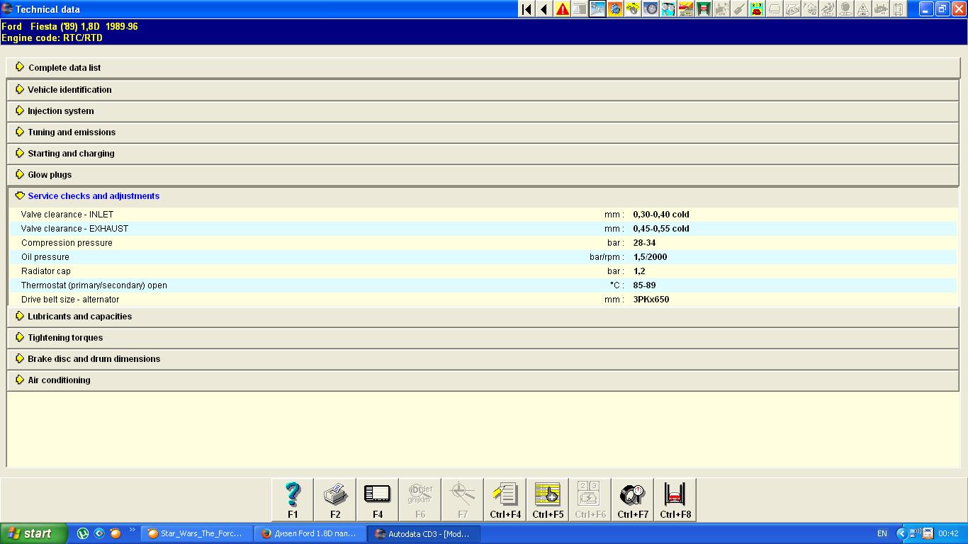

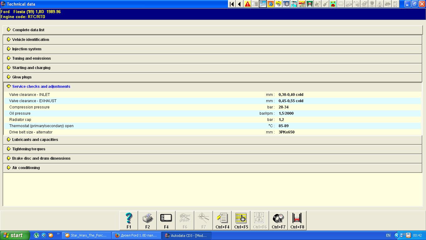

Та ако искаш да си караш колата, дай в някой сервиз да ти замерят компресия и ако е под 27бара на цилиндър на студено, чакай март и тогава се мъчи да палиш. Това струва между 24 и 48лева. Ако пък я има, нека свалят и проверят дюзите. Пикат ли - пак няма да палиш. С малко реглаж и припасване стават лесно. Обикновени дюзи са. По 30 лева на дюза - те ти още 120. Сложи още 30 лева за нови маркучлета, скобички и дифтунги и това е. За под 200 лева ще е наред колата или още в началото ще разбереш да не си даваш парите на вятъра.
kuger - майстор
Н Реното, обикновен предкамерен дизел по каталог му дават 23 атм. степен на сгъстяване. Не го плашете с високи стойности.
ivanovbg - майстор
Дали?
