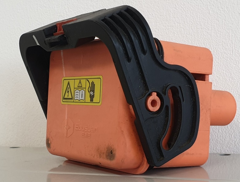

Туй електричките голям майтап. Щом опряха за ремонт чак до мен...
Днес се наложи да чопля по напълно електрически микробус на няма и 8 години.
Батерия 56kWh, мАтор 125 коня и въртящ 320Nm.
Според купувача е с пробег 200 километра. Според мен не повече от 150 и то с нова батерия.
Ама това са "подробности" които ще уточняваме след като го съживим напълно.
Та китайския бус (Максус ЕВ80) си е бил напълно приличен...
Докато в ЕС не са се намесили едни немско-холандски некадърници и в сътрудничество са го ос...рали от към доработки.
Честно, толкова абдалско изпълнение не бях виждал от началото на дИмокрацията.
Все още не е ясно но ремонта клони към едни 2500-3000 нови лева - демек ЕВРА.
Който иска по старому - 5-6 000 грешни, български ЛЕВА.
И то щото ми е приятел...
P.S. ЖОКЕР към колеги и хора които наистина разбират и биха се хванали...
ПОВЕЧЕТО електрички след изключване на 12-волтовия акумулатор след 5-6 минути са БЕЗОПАСНИ за работа.
(Четете инструкциите и спецификациите...)
ТУК НЕ Е ТАКА !!!
Дори да извадиш 12-волтовия акумулатор, на много места си остава да има около 400VDC ...
И при влага/намокряне - към корпус/шаси.
Преди да човъркате, вадите кабели и букси, да отваряте "кутии" си ИЗКЛЮЧЕТЕ батерията!
Трябва да намерите една примерно такава "вилка" и да я извадите + изчакване от към 5 минути.
Разбира се това НЕ ОТМЕНЯ проверката за отсъствие на на напрежение преди да се бърника някъде.
Все пак онези 400VDC "пържат" много по-добре и от трифазно ако Фанеш две фази...
P.S.2 Па дано да е полезно за някой дето евентуално го прочете...
