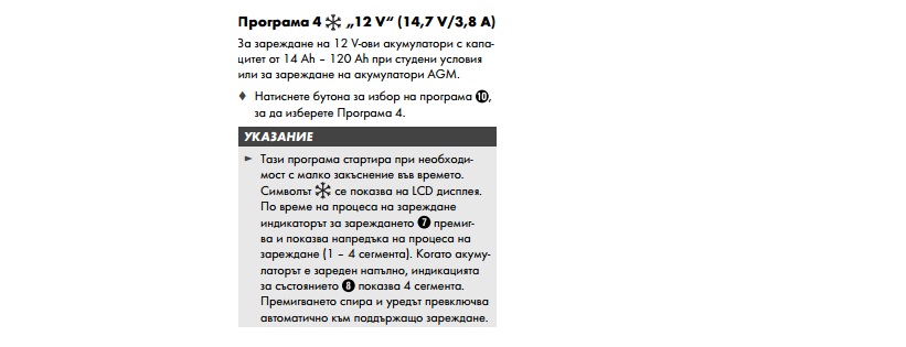

Ето още нещо много интересно. На процесорното зарядно от Лидъл последната програма е точно за зареждане на гелови акумулатори (AGM), та на тази програма зарядното изключва при 14.7 волта, срещу 14.4 волта при стандартните с течен електролит. Зарядният ток и на двете програми е 3.8А без значение от капацитета.

Ако става въпрос за това без дисплей, което го пуснаха непосредствено преди това с дисплея (последното до сега), това е второто подобно оплакване. Един приятел пробвал заминал акумулатор(не знам какво напрежение е държал), отначало зарядното започнало заряд, като не е имало индикация за прецакан акумулатор, при наличието на такава опция и след няколко минути дало индикация за зареден акумулатор. Аз до този момент съм доволен от това с дисплея, но не съм го пробвал на толкова изтощен акумулатор.

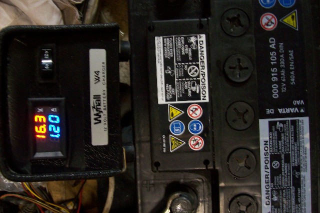

От една седмица се опитвам да въстановя този акумулатор,зареждах-разреждах с различни зарядни.Електролита стигна до 1.24-1.25 на една клетка 1.22 и не се вдига повече.Автоматичното(Лидъл) изключва без да особен ефект,това от снимката вдига доста волтаж(чудя се да ли е добре :? ) но пак без особен ефект :-D Няколко дена го държах на поддържане (звздичка).Нямам вилка за проба,но като го сложа на колата си върти.Електролита е сравнително чист :?
П.П. Извинявам се,бях объркал показанията на аерометъра(поправени).Надявах се да вдигне до 1.27 за една седмица :?
