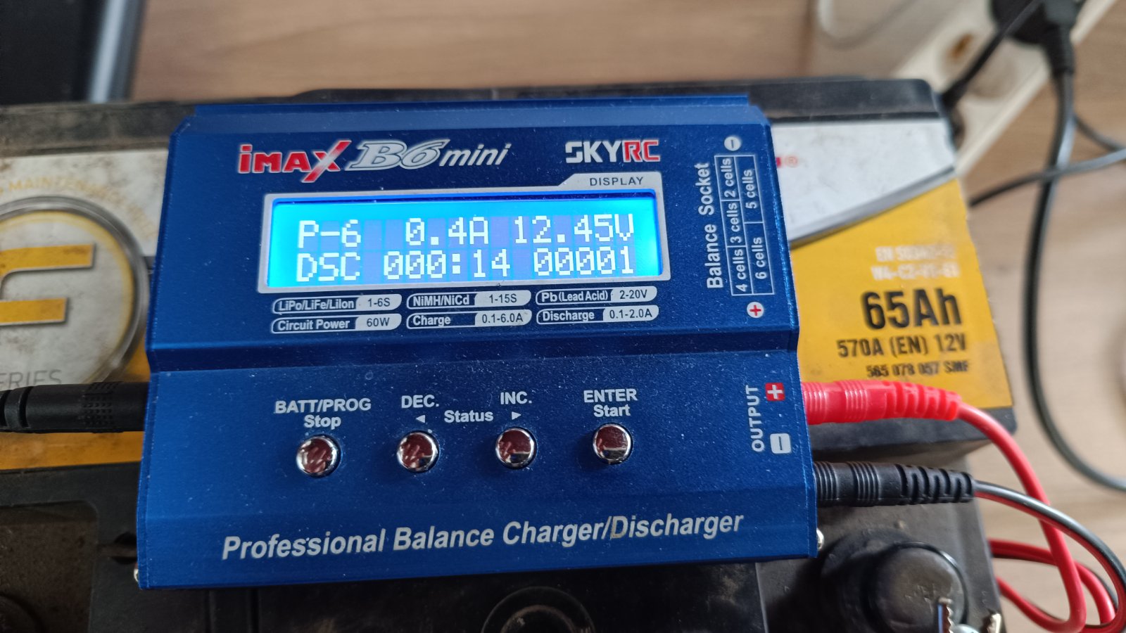

2А сякаш беше максималния. За акумулаторче 7Ач е повече от достатъчен.
Последния цикъл, краят на който е на снимката, разряда беше с 0.3Ач.
Зареждах с 0.7Ач до достигане на 16.8 + 1ч, след което почивка и разряд.
Това го направих три пъти, като предходните заряди, до 14.4в не дадоха резултатт.

Аймакса има малък ток на разряд за такива задачи, то за ставане става, ама много бавно...
Проверих менюто на Аймакса- модела който имам е с максимален ток на заряд и разряд за оловни акумулатори- 6А.
пп. В инструкцията е посочено- заряд- 6А, разряд- 2А.

чет апр 10, 2025 9:32 amТрифон П.Трифонов написа:
ср апр 09, 2025 4:32 pmDundyTheCroc написа:
Според мен грешно си гледал
https://www.skyrc.com/iMAX_B6mini_Charger
Ето колко разряд качва максимално, точно 5W както са си написали хората:
чет апр 10, 2025 9:50 amDundyTheCroc написа:
Допълних в горното- посочено е в инструкцията - разряд- 2А.
В менюто е както съм написал, а твърдя това, което виждам.
пп. Твърдя, че съм видял 6А, но вероятно съм прецъкал менюто за заряд.
Прекъснах цикъла на акумулаторчето за да проверя отново.
Разряд- 2А. Тоест, грешно съм гледал.
ESPACE - майстор
То може да пише 2А но и да ги зададеш ще разрежда 12V източник с максимум 0,4А.
DundyTheCroc - майстор
чет апр 10, 2025 4:57 pmESPACE написа:
Това се опитвам да му кажа и аз, ама не ме разбра, резисторите вътре имат сила за 5 вата, на 12 волта това е 0.4А.

Видял съм грешно възможностите, в менюто, след което погледнах инструкцията.
То много сложна сметката до 5w. Къде съм писал, че ще суче с 2А от 12v акумулатор?
