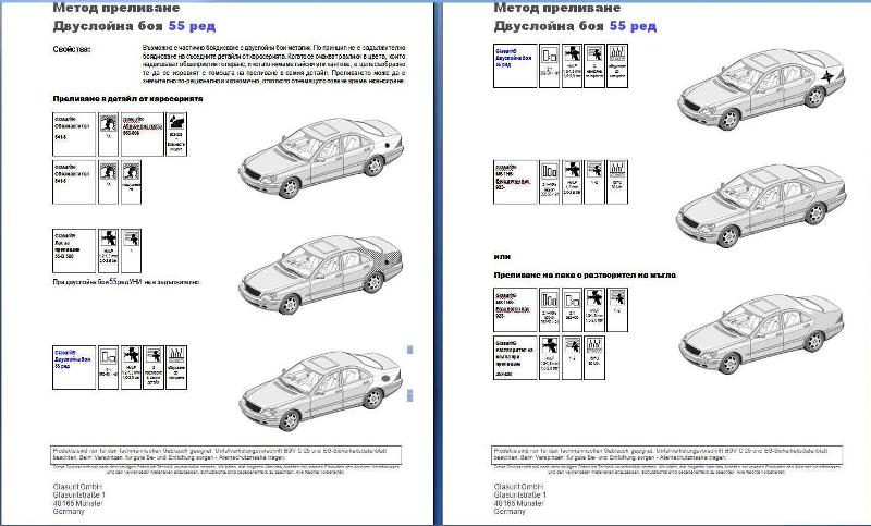

И като ти забъркат цвета , който при металиците за всеки номер има от 3 до 5 нюанса в най-добрия случай( и печените колористи в големите сервизи бъркат понякога, но там се поправя веднага и за сметка на сервиза, а като ти го пръсне твоя бояджия и не е тоя нюанс плащаш за операцията дубле),а и няма как да компенсират изсветляването на боята от УВ.Второ, има минимум количество за да се изпълни рецепта за цвят, и той е за не по-малко от достатъчното за един капак, така че боята така и така я плащаш.А тарикатлъци като отсичане на ръб или преливка на преден капак НЯМА.Бай Пешо в кварталния гараж може да ти вземе с радост парите, а всички ще се смеем с глас на резултата.Не се цигани за един капак, ставаш смешен.

Възможно е частично боядисване с двуслойни бои металик. По принцип не е задължително боядисване на съседните детайли от каросерията. Когато се очакват разлики в цвета, които надвишават общоприетия толеранс, и когато нямаме лайсни или кантове, е целесъобразно те да се изравнят с помощта на преливане в самия детайл. Преливането може да е значително по-рационално и икономично, отколкото отнемащото повече време нюансиране.

Там е работата, че няма как да направиш цвета.
Цвета не го правя аз,а си има магазини за тая цел,там момчетата си знаят от работата,всека кола си има номер на боята,а и отделно ти искат детаил от колата,има състаряване и т.н.
Сега се заяждаш. Аз пазарувам достатъчно боя за ми е ясно това. И не малко коли са минали през мен въпреки, че не боядисвам. Говоря ти, че цвета не е проблем а размера на металните частици в него. Разбира се разликата не е голяма, но се са еднакви...вЕрвай ми...
И ако решиш да правиш половин капак с каква боя ще го направиш ?

Заливка се прави на мусаката а това е в горния раздел. Иначе се казва преливка и с тимо1 просто споделяме опит / кой колкото има/ . Аз твърдя, че половин капак е нецелесъобразно да се прелива. Също така твърдя, че поради това, че металика дори и при еднакъв цвят има разлика в големината и наситеността на частиците, което още повече прави преливането безмислено.

П.С. моля те обясни ми какво значи двуслоен металик....
двуслойни бои металик-това означава че имаме два слоя:
първи слой базисна боя с метални частици (може и без метални частици
втори слой безцветен лак
има и трислойни финишни покрития,трислойни перли
първи слой подложка(базисна боя без мет частици )
втори слой перла
и трети слой безцветен лак
два слоя не означава две нанасяния(две ръце)
не знам дали някой който си разбира от работата ще боядиса част от капака(на петно) а не целия . Не бъркайте термините част от капака(петно) със преливка(там вашите заливки или не знам какво)
