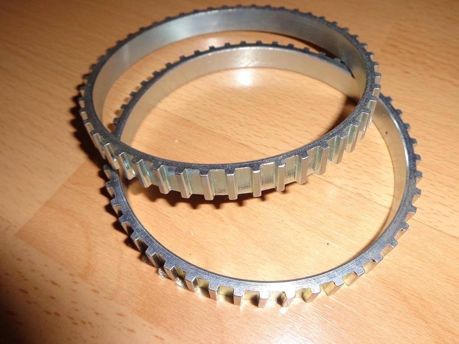

Не е моторче, а гривна. Представи си зъбно колело с дебели прави зъби с малка височина (4-5 мм), при широчина на цялата гривна 10-ина мм. Закачена е на карето.
Кугер, съмнява ме да има стабилизираща система. Колата мисля, че няма АБС - помпите "обичат" хладното и се монтират на видими места. Не би трябвало да го попусне в огледа. А допълнителните системи се надграждат над АБС-а, т.е. може имаш АБС + ЕСП, АБС + АСР, но не и само ЕСП или само АСР. Особено ЕСП - то задължително работи с компютъра на АБС-а, а АБС-а не може да е от най-обикновения тип (както са в твоята и моята кола).

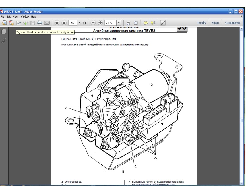

Някъде бях чел, че при спирачна система, оборудвана с ABS, от помпата излизат 4 тръбички.

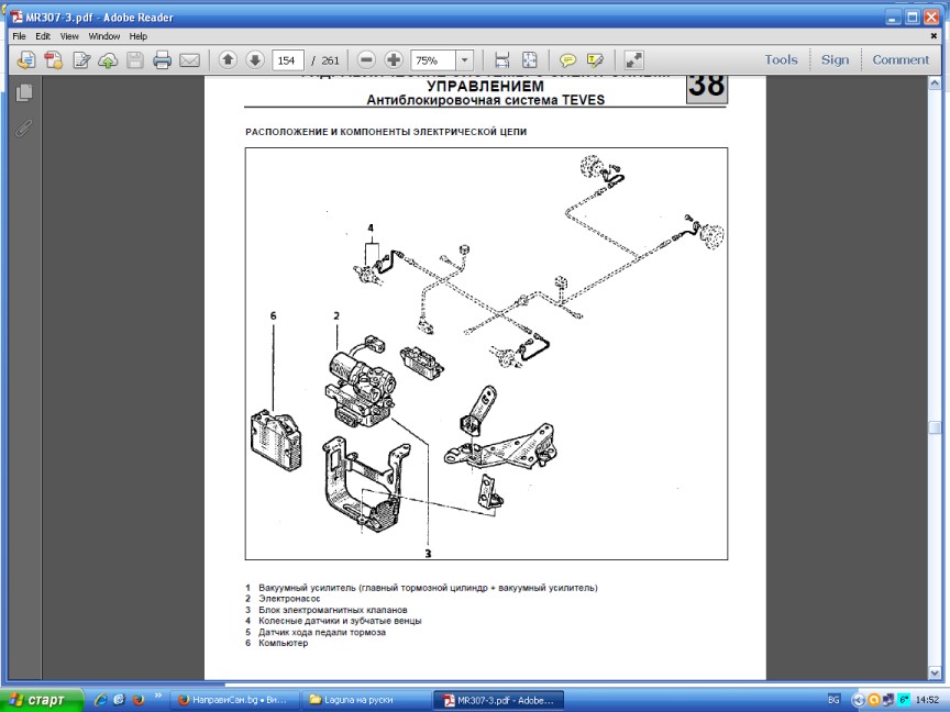

При Лагуната помпата за хидравликата и помпата за сервото са на ремък, задвижван от задния край на разпределителния вал, и са на "ачик" :-D /на открито/.
Помпата на ABS-а, в комплект с целия модул, е зад предно ляво колело, ниско долу /гадно място/.
nv952, модула на ABS представлява кутия с много тръбички /май осем/, с куплиран фланцево ел.двигател. Снимка нямам, имам схема.
Off: Преди време започна да ми се включва лампата за неизправност на ABS. Като завали или мина през локва, гасне. При огледа се оказа натрупана гняс, ръжда, кал по гривните /коя гривна правеше проблем, не разбрах/. Почистих ги, за сега нямам проблеми.
Още - ABS-а на два пъти ме е спасявал. Единия път да не се набия в едни мангали с каруца в тъмното, втория - при екстрено спиране в колона. Добре, че зад мен беше доста модерен автомобил. Иначе щях да се хваля с комби :shock:
nv952 - майстор
Нищо че нямаш снимка,дай схемата,всякакъв материал ми е от полза :) Сега имам една разходка до центъра и ако успея да изляза от задръстването до новата поща преди да се стъмни ще по огледам по колата.
kuger - майстор
Това е на Рено, вероятно е да има разлики с Пежо.
