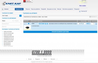

Намерих едно дето е 35лв,но първо ще пробвам да оправя старото.А пък ако го прееб?а ще сложа ново.Иначе то вече е ясно че е от него не от датчика за темпртурата но специално за него ще отида до някой сервиз.Честно си казвам...като гледам тоя куп желязо под капака и както всичко е наблъскано яко вътре нищо не мога да разбера кое какво е.

Тя е с такава опция...Всичките ми пратки са с такава опция.Просто явно не разбират от части.То още като ги питах имате ли стъпково моторче-той ми вика кво е тва
и то си беше ясно.
Обаче има надежда...пред нас има един магазин и момчето беше много отзивчиво.Каза че след 2 часа ще му донесат моторчето и да си го взема(магазина е пред входа ми-на 15метра
а аз ходя поръчвам от софия
nv952
- Мнения: 2072
Сложих новото...но по зле става по убаво Не
Плачи си да иде на вторични. Странното е ,че като изкарам едно тънко маркуче и оборотите от 3 000 падат на 1 500.А въпросното маркуче смуче.Утре имам час за сервиз дано да я оправят
