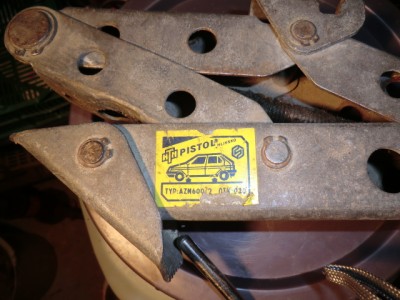

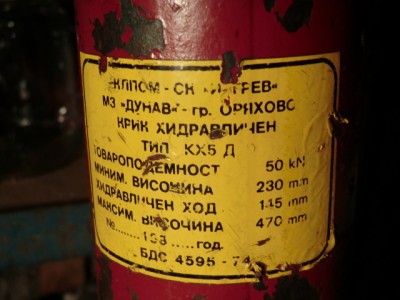

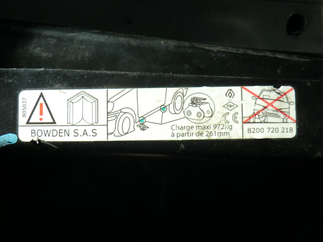

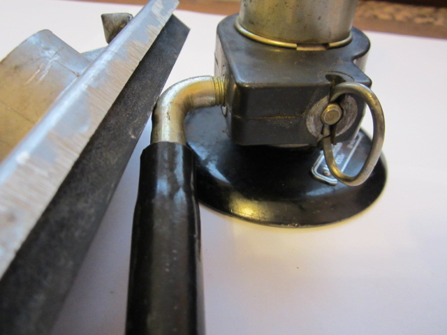

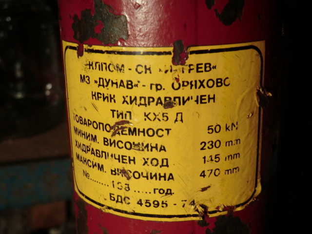

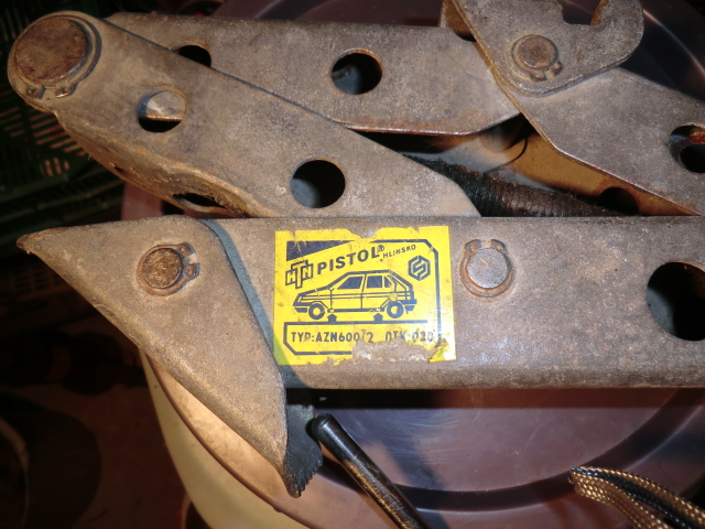

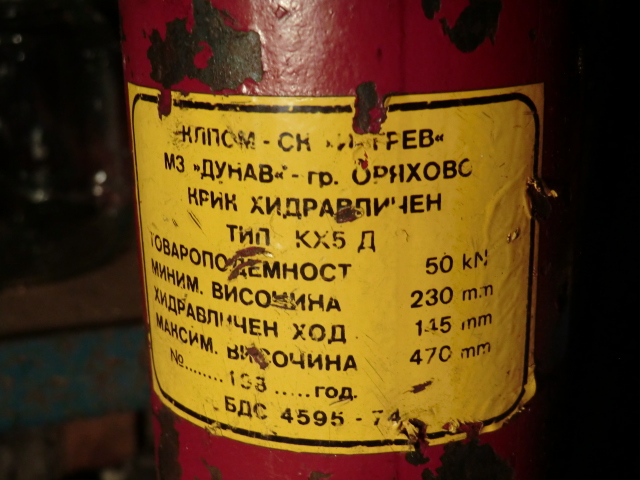

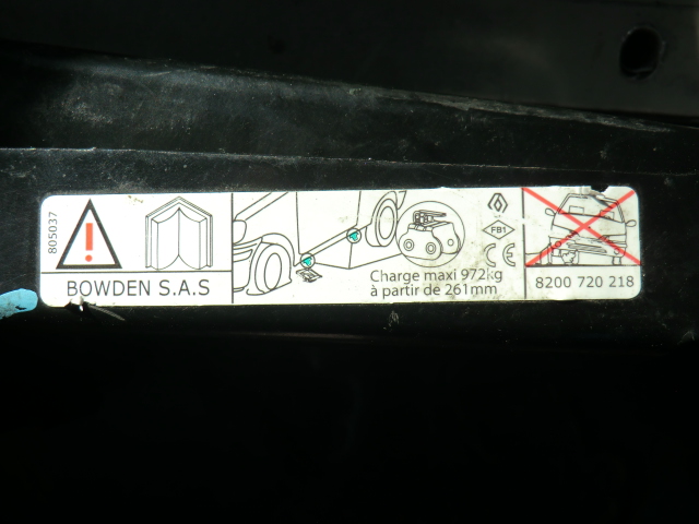

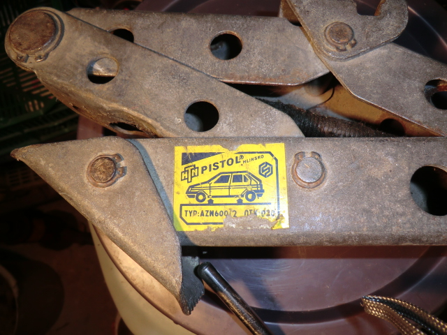

Снимки на някои мои крикове

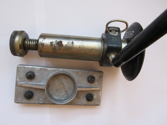

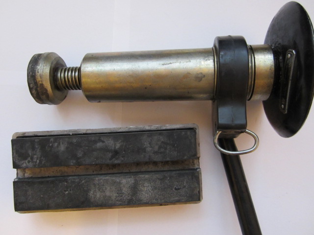

shotik написа:

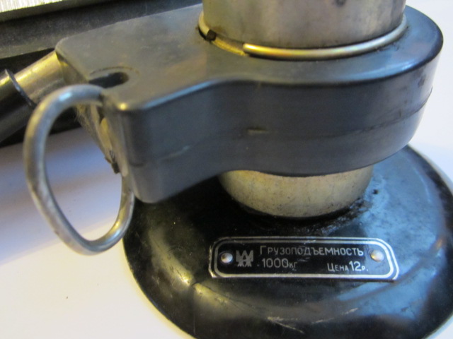

...имам едно 'Руско' винтово -не изтърва, по паспорт е до 1 тон...
Picture 010.jpg (82.45 KиБ) Видяна 2406 пъти
Picture 011.jpg (84.74 KиБ) Видяна 2406 пъти
Picture 012.jpg (72.81 KиБ) Видяна 2406 пъти
Picture 013.jpg (78.95 KиБ) Видяна 2406 пъти
Picture 009.jpg (83.03 KиБ) Видяна 2406 пъти
kartechar - специалист
Като за 35 стотинки по днешен курс си е направо супер :-D !

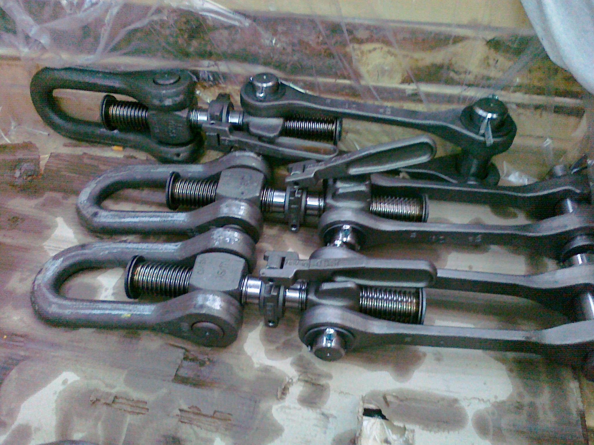

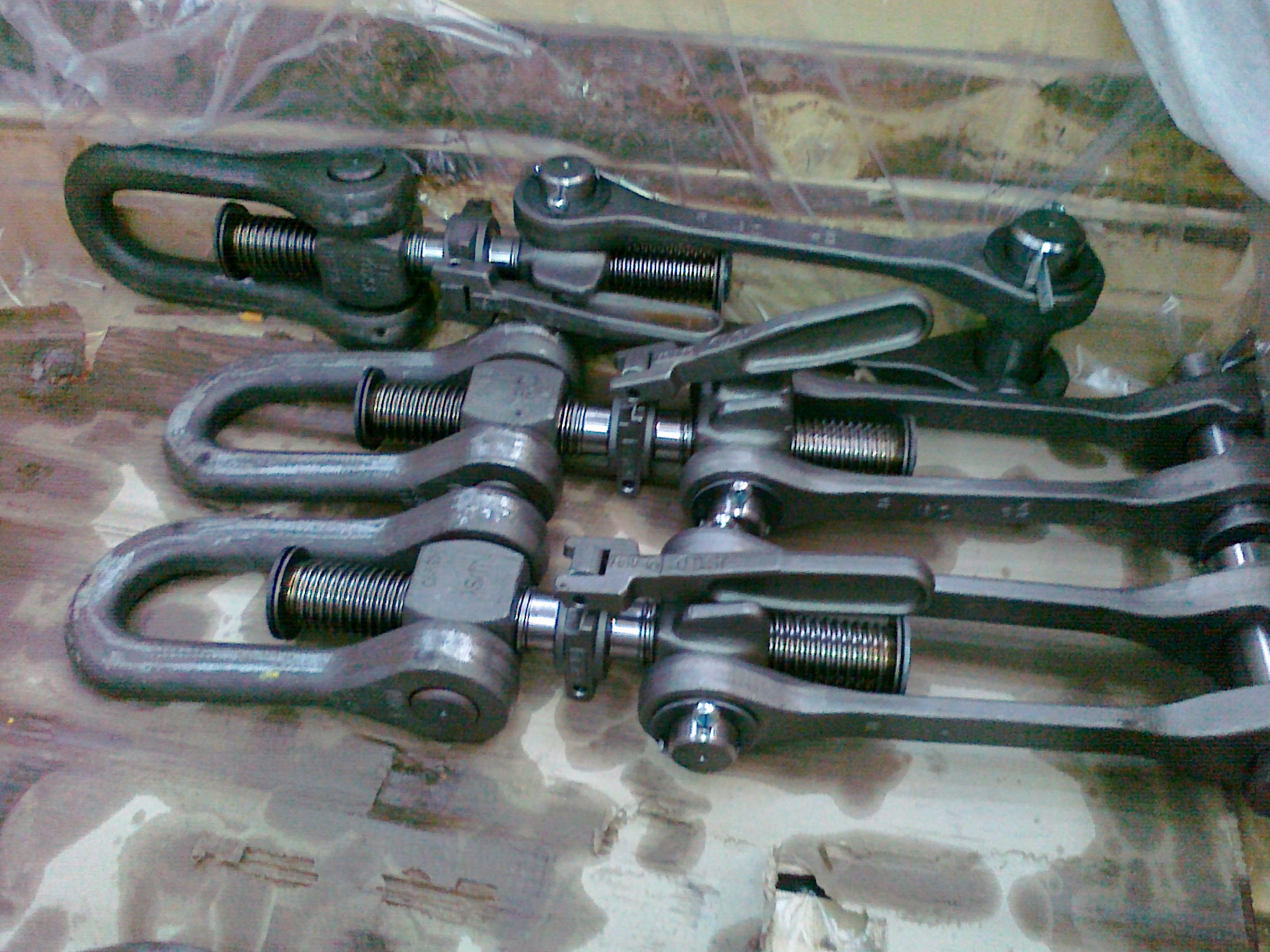

Той казва за винтовия спряг, с който се закачват вагоните.
При него особеното е ,че има лява и дясна резба, която е с полукръгъл профил и когато се закачва , се върти така, че гайките да се съберат към средата. С това е постига прилепване на буферите , с което се намалява свободния хода на вагоните, а в криви/ така е термина на завой в железниците/ се улеснява вписването им.
Стъпката е подбрана , така ,че дори усилие от товар 2400 тона , дори и повече , да не може да развърти този винт.
Това не значи ,че на него увисват или се товарят тези тонове, там мисля ,че бяха към 80 тона на опън при изпитване .
preslav - майстор
shotik написа:
lov написа:
Селски не знам защо намеси и влаковете след като явно и там не ти е ясно как е зацепването и защо издържа стотици тонове.
А освен това там има и едно тежко мандахерцало, което може и да се закеркенечи.
Hoвoceлckи - майстор
shotik написа:
Да де, само дето направо се къса ... :wink:
Преслав, не се закача ръкохватката.
