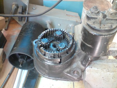

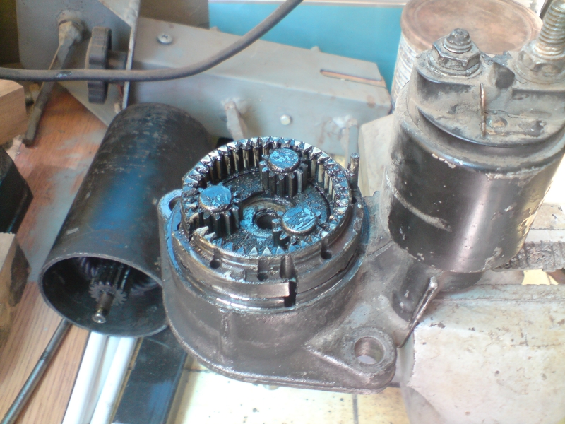

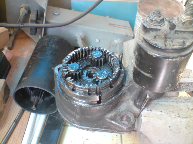

На стартера, който беше в колата, редукторът го извадих на сол. От него не е останало почти нищо. Мога да снимам 2-тая магнита, единият от който е ожулен, а другият се разпада и е напукан - това от близки срещи с ротора. Ето това са последствията от счупен редуктор и за това не ми харесват редукторни стартери.
И между другото - на Фиеста втулката си е на стартера, не е на двигателя.
Резюме - редуктор на сол, 2 счупени магнита, роторът е направо изяден. Тоя стартер го пишеме тотал щета.
