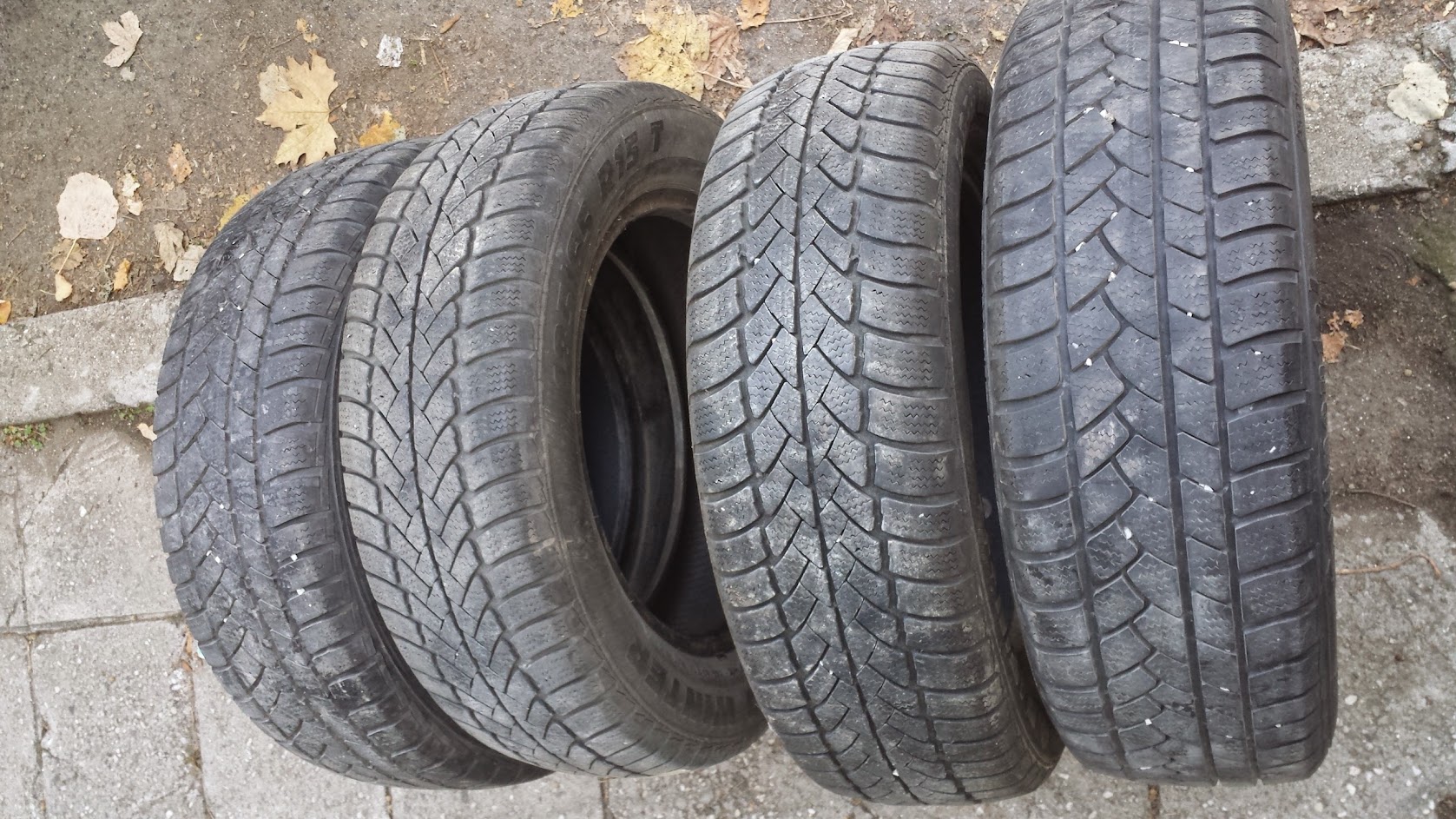

Ето ги зимните гуми :) -континентал. Донесени от германия ползвани един сезон.4броя за 140лв :roll: :wink: Изображение
kr1100 - майстор
Позлвани 1 сезон , но ДОТ а кой е ?Не виждам и товарен индекс.
Ако Дота им е 2013 е супер оферта, но , ако е по дърт е зле.

nv952, доста дълъг е бил този сезон сякаш ... :? Видя ги, че са 2х2 различни предполагам ...
nv952 - майстор
Чефо -тези ми докараха.Нали аз си нямам моя кола,баща ми ги поръча от негов приятел.утре ще пловера тоя ДОТ.
пп Видях ги ама нищо не казвам.препоръчаха тези двете от ляво и дясно да са задни а средните две предни :? .

Тези континенталки не се вижда хубаво на снимките но не са ли прекалено изтъркани като за един сезон зима :? Аз ги виждам 3 макс 4 мм над белега ама може и снимката да лъже.

Гумите от снимката ми се виждат, че са на препоръчителния маркер за смяна и на 2мм от задължителния. Трагично изглеждат за зимни гуми
