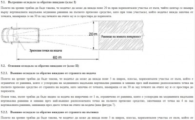

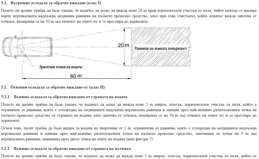

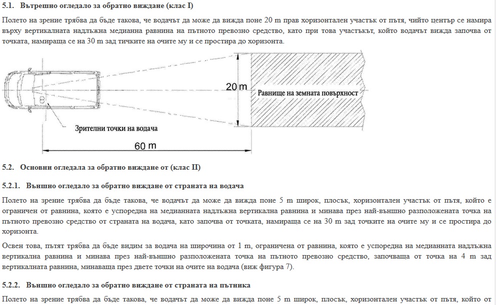

Относно огледалата:
Един така ми спореше, че той можел да прецени къде с каква скорост може да кара, а ограниченията били глупави. Та и вие.
ПП Прав е бил Йовков.
За категории M1 и N1 са задължителни страничните огледала Клас III - малки, от двете страни.
За категория N1 е разрешено вместо малки огледала, като алтернатива да се монтират огледала Клас II - големи.
Вътрешно огледало за обратно виждане е задължително за M1 и N1.
Освен в случаите, в които огледалото не осигурява задно поле на зрение.
А това е валидно само тогава, когато няма техническа възможност - купето е разделено с непрозрачна преграда, задната врата/врати нямат стъкла...
Та въпроса дали трябва да имаш вътрешно огледало за обратно виждане е елементарен.
Имаш ли задно стъкло и нямаш преграда в купето, трябва да имаш и огледалце.
Пък ти ако искаш го използвай само за гримиране докато караш. :lol:
