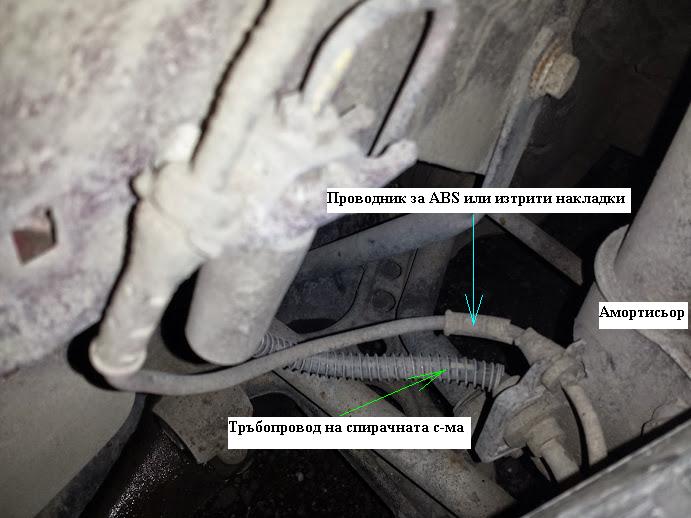

На снимката има две неща които трябва да се проследят.
Проследяването на тръбопровода със сигурност ще те отведе до блока на ABS системата, ако не е премахнат и да е присадено нещо от някой друг модел или автомобил.
Проследяването на проводника към колелото ще ти подскаже дали е от датчика за ABS-а или от датчика в накладката. Просто виж къде отива! Ако е в накладката е ясно, а ако отива към лагера, то около датчика трябва да има някакъв болт (с ключ 10 са отвива) който го държи за метала. Има и гумено оплътнение!

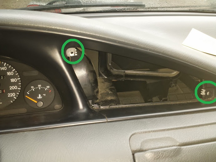

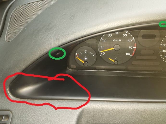

Ок ще имам предвид какво да търся когато се постопли времето (или поне да напече малко слънце)междувременно реших да пробвам да изкарам таблото за да видя дали ще мога да сменя изгорялата лампичка а и за проверка на други лампи (уж АБС трябва да има и лампа ама ако е изгоряла...) та разглобих до някъде и нещата се закучиха ето снимки и едно видео.
В зелено са болчетата които се виждат и съм развил в червено е нещото което не се вижда и не позволява да излезе пластмасата преди таблото.
[youtube]http://www.youtube.com/watch?v=ZH86crrLMpA[/youtube]

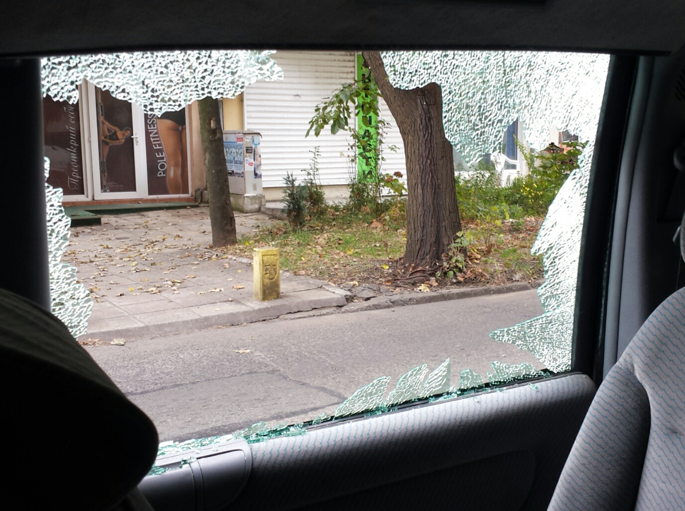

Как да ти започне деня добре при такава гледка?! :axe: :x :x
kuger - майстор
nv952 написа:
Наркоманчета?
nv952 - майстор
Най вероятно да.Заедно с още 5 коли.Трошено на ред. :shock: и нищо откраднато не че аз даржа нещо ценно вътре ама все пак.
Не са наркоманчета. Ако бяха такива, все нещо щяха да отмъкнат - кастфон, CD ...
По-скоро пияни келеши.
