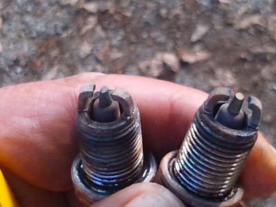

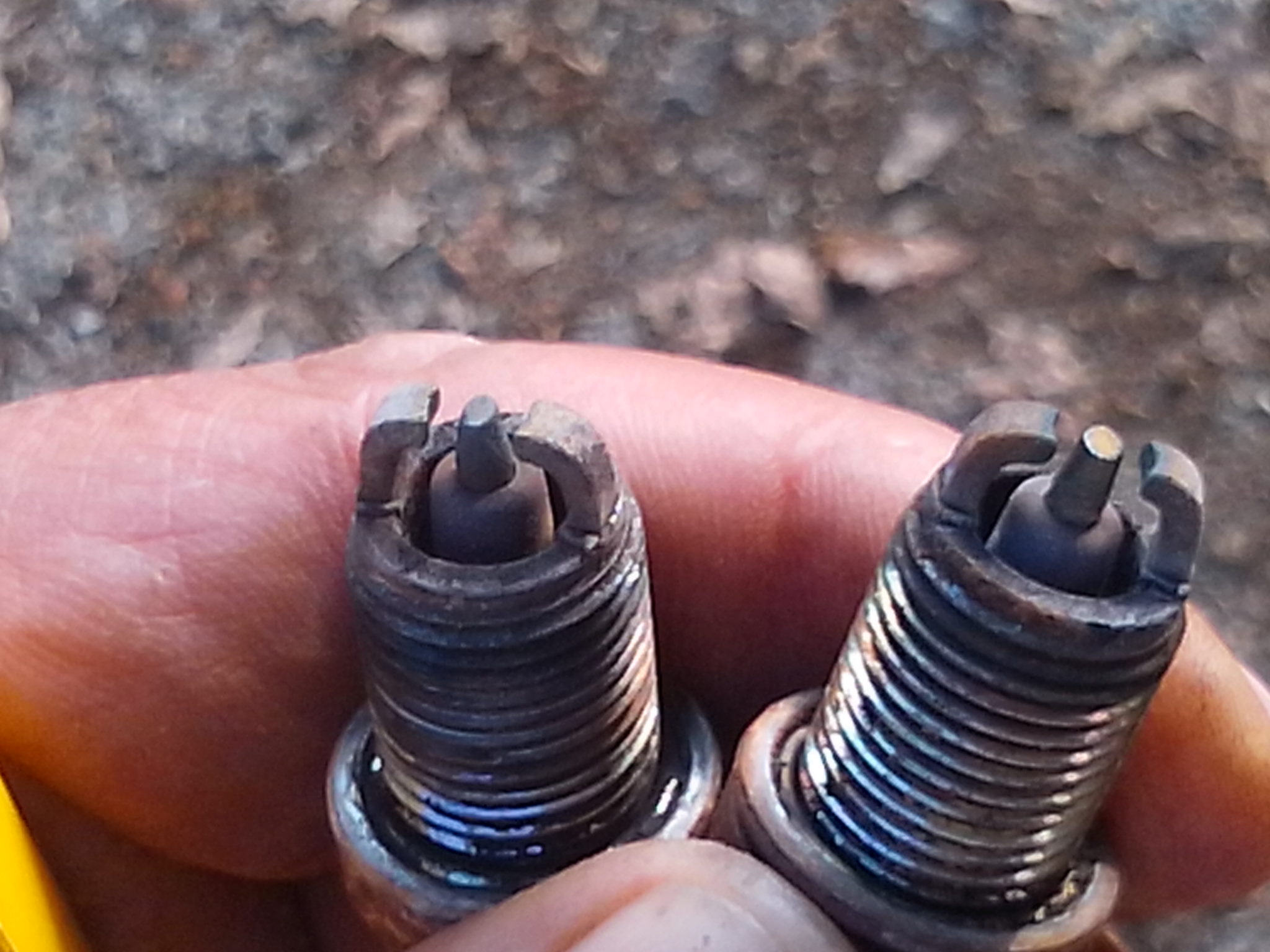

Свещи NGK от както са сложени на маторя не са сваляни на около 160 000.

Лош стопанин.Добре е поне разстоянието между електродите да се ревизира от време на време и да се поддържа в норми. Сигурно си гръмнал през този пробег някоя бобина заради тези стари и необслужвани свещи.

На по старите техники бобините трудно горят,въобще трудно дефектират.Това по принцип е патент на COP системите.А свещите с повече от един електрод ги дават по книга без възможност за регулиране,може да греша и да не се отнася за всички но за тези с 3 и 4 електрода които са ми минали през ръцете е така.То като цяло между електродите не можеш да вкараш нормална луфтомерна пластина.

А бе то ако е на чуждо ще го погледна :) ма нали е на моята и все отлагам за друг път. Пък и имам един принцип, че нещо ако не ти прави въртели не го пипай че може да стане по зле. То така и стана тези ги свалих щото взе да пали трудничко но се оказа друг проблема. Уцелих някакви ментаци у докато си намеря оригинални върнах тези като им оправих разстоянието и ги очистих на песъкоструя. Та с тях си изтъкърках няколко месеца пак. Сега съм ги заврял при резервната гума за страх. :lol: И в интерес на истината до последно не са ми правили въртели като колата е карана само на газ. Та оригинала си е оригинал няма какво да се лъжем. На ментаците им се напука керамикатаа тя е основното. Електродите ако ще да са с някакви измислени форми щом има стабилна искра няма как да не работят.
То не останало електрод бе какви пластини и между кои точки да мери човек. Регулировката на око и толкова. Важното е да се прибере човек от пътя една две десети разлика в разстоянието няма и да го усети. А колата не е старичка бубина делко ма нищо им няма.

На каквато и да е запалителна система,откачи един кабел или лула от свещ и се вслушай внимателно как започва да пука и да намира път искрата в друга точка-през кабел,през изолация на бобина или на капачка и т..н. Подобна ситуация става и при сериозно увеличение на разстоянието между електродите на иначе здрава свещ.Виждал съм бобина със пробита изолация от искрене,все едно си я дупчил с 1-1,5мм свредло....Сменихме я,искренето и характерното припукване около нея продължи.След реглаж на непипаните свещи проблема изчезна....В този смисъл стават проблемите.
Мой приятел пък твърдеше,че е мерил тока консумиран от запалителния модул,управляващ бобината при различно състояние на свещите и установил чувствителна разлика-при увеличение на разстоянието между електродите тока нараствал...Лично не съм го мерил,не съм и добър теоретик,но ако е вярно,свещите могат да бъдат причина за ред други повреди.Не си заслужава риска карането със стари или поне непроверени свещи....

Идеята ми беше че когато прекъсне кабел или свеща е твърде износена или изолацията на електрода е избила искрата винаги намира най-прекия път към маса дали през друг кабел дали през капачката на делкото или през самата бобина зависи от много неща,но редом с това колата не работи добре,придърпва,припуква и проблема често се отстранява преди да избие бобината,понеже придвижването е невъзможно,а старите бобини,особено на колите с контактно запалване са доста преоразмерени и трудно убиваеми.При COP схема ми се е случвало две бобини да избият просто защото колата не е работила с предписаните от производителя свещи,в този случай колата автоматично остава на пътя.
