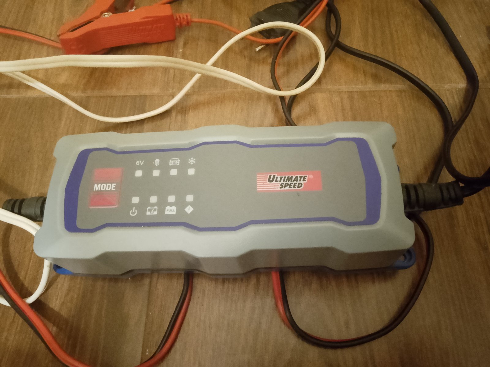

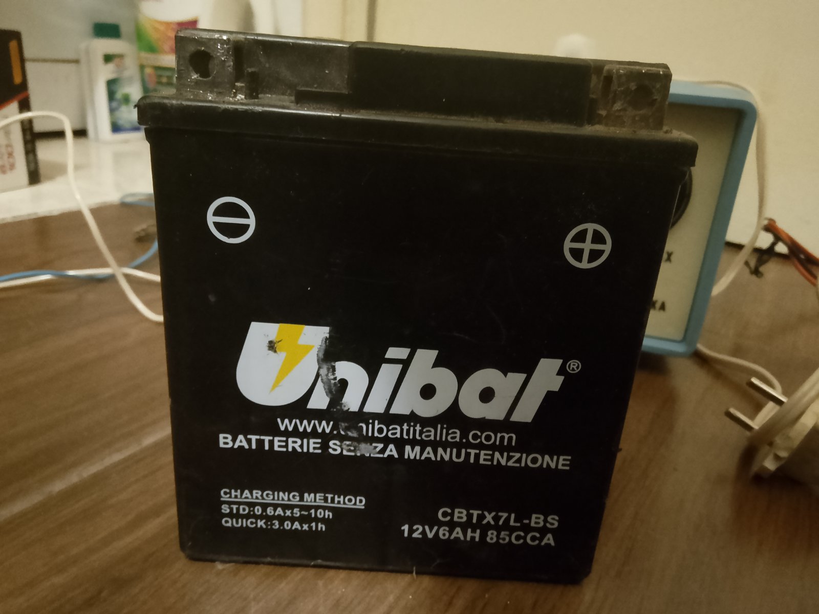

Имам един акумулатор от мотор, който се опитвам да заредя.
При измерването показва, че е паднал на 3.6 V.
Когато го включа на зарядното от Лидл започват да мигат горните четири лампички.
В инструкцията на зарядното пише, че ако волтажа е паднал под 3,8 V зарядното не може да започне зареждане.

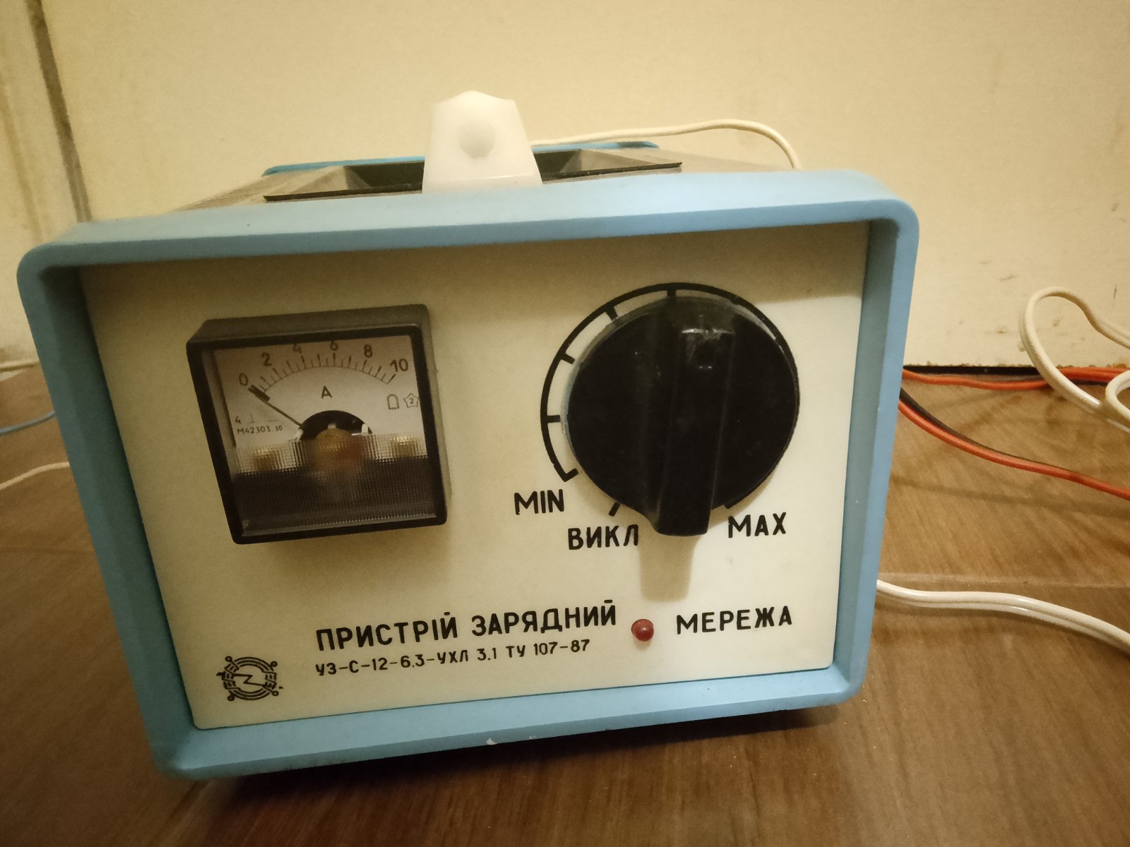

Намерих едно старо руско зарядно.
Включих го към него за около 2 ч. но нищо не се случва.
Предполагам, че акумулатора е изгубена кауза, поне според познанията които имам, но основно бих искал да разбера следното:
Ако акумулатора не беше "паднал" толкова ниско как би трябвало да настроя старото зарядно, за да го заредя?
Стрелката за ампеража колко би трябвало да показва ако този акумулатор примерно беше падал до 10V?
ESPACE - майстор
съб яну 04, 2025 11:32 amstefanjor написа:
To си го пише на акумулатора
