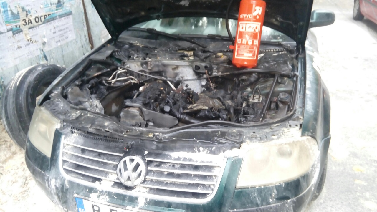

Релето има нормално отворен и нормално затворен контакт. Инжекторът се храни с +12V, също както и клапаните се хранят с +12V. Слагам на нормално затвореният контакт кабела(+12V) на инжектора. На нормално отвореният контакт слагам клапаните за газта. На изводът, който се свързва с нормално отворен или нормално затворен контакт в зависимост от състоянието на релето - слагам +12V.
Когато на релето се подаде на управляващите изводи +12V, тогава нормално затвореният контакт превключва на нормално отвореният. Тогава работи на газ. Когато нищо не съм подал на релето - нормално затвореният контакт си остава такъв и свързва инжектора с +12V. Колата работи на бензин.
Така управлявам само с 1 жица хем бензина, хем газта. Изключвам +12V, който ще са постоянни на релето - това е втората жица. Много се съблазнявам да го свържа така.
АЛООООУ инжектора да не ти е крушка ???? - като казвам че ръсиш глупости до припадък не ми вярваш :axe:
Вържи го така щом те влече после ще ти дам телефона на познат скрабаджия - ще ти даде най-добрата цена за да взема пасатко за скраб :toimonster:

Така става, когато някой си мисли, че ел. инсталацията на колата е като на мазето му.
Едно е да вържеш 10 крушки, хладилник и два котлона с фурна и съвсем друго за бърникаш около двигателя. Освен познания по тоците, човек трябва да се е запознал с работата на двигателя. Не само ще ти блъска грешки в ECU-то, но може и интегралките да излязат да видят кой ги тормози. :axe:
Сега разбираш ли поговорката - "Ефтиното винаги излиза по-скъпо!" или да ти поясня? :-D
До 50-та страница ще търсиш компютър за колата, ако още не е изгоряла тая барака. :lol:

Тинки, моля те поне тоците си направи както трябва, че ето това се случва ...
Снимката е от тази сутрин, след като екшъна свърши... На шофера смелостта му стигна само да отвори багажника, за да спре кранчето на газта. И едва го убедихме да не отваря предния капак, че голямо мазало можеше да стане.
