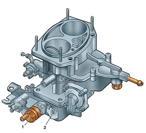

предполагам, че визираш най-старите карбуратори
Ами да, тях съм имал предвид, за по-новите карбуратори не знам нищо наистина :partyman: .
На кои модели руски автомобили внесени в България са слагани? - Просто за информация питам.
Така наречения "озон" се е слагал на Лада 2105/7, Москвич 2140Д още преди 1988 г. на по-новите модели имаше друг карбуратор, но със същите "екстри".
Отделен е въпросът, че поради незнание болшинството хора елиминираха ситемата за изключване на подаване на гориво при ППХ, ама те и сега се махат катализатори, слагат се емулатори, икономисва се от горивни филтри и т.н. "майсторски" изпълнения.
Пример е снимката на москвичов карбуратор - много хора не знаеха, че оборотите за празен ход се регулират от винт 1 и бъзикаха 2, който е за състава на сместа.
