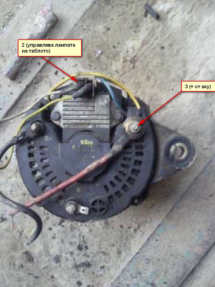

То преписване, преписване, но все пак трябва с акъл, щот схемата я дадох за астрата на stiv1961. Виж си схемата:
http://www.imagebam.com/image/38641e123086105
Та при теб ще свети и лампата.

stiv1961 написа:
1 габарит - точно
2 Алтернатор - синьо бял кабел - цвета не знам, ама от там взема + при контакт
3 Акумулатор - точно
4 към крушката за фара - къси светлини - точно
Иначе фаровете се палят когато запали колата (каквато е целта) и при включване на габарит, схемата се елиминира.
ivanovbg - майстор
Реле регулатора при теб е друг и няма да стане тази схема. По добре захрани релето от + на контакт. Вярно, ще светват още като дадеш контакт, но ...
tarlyo - специалист
Ок, мерси.
Edit: Колегата който ми я монтира, я свърза към датчика за маслото, вместо към алтернатора. Работи добре.
