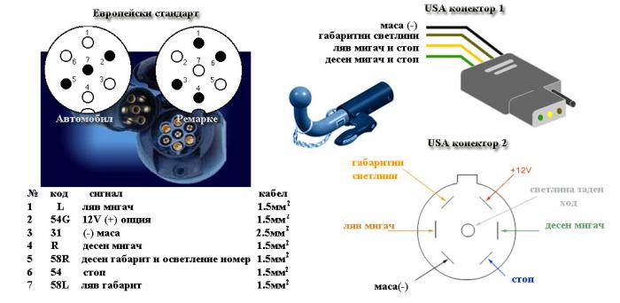

Скоро ще ми се наложи да свързвам такава букса - и към автомобила, и към ремаркето. Та потърсих в нета информация относно стандартното свързване и открих много готина схема - поствам я и тук, да си я имаме и в нашия форум :wink:

Хубава картинка. Моето ремарке е самоходно. :lol: :lol: :lol:

Много полезно наистина,браво.Сега точно това ми трябваше...

Картинката си струва и...дано повече хора я ползват,защото преди години когато по-често ползвах ремарке от приятели (защото нямах)-все се налагаше да "обръщам" кабелите от лустер-клемите в багажника.
