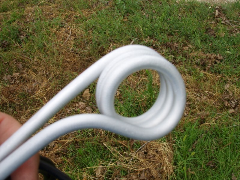

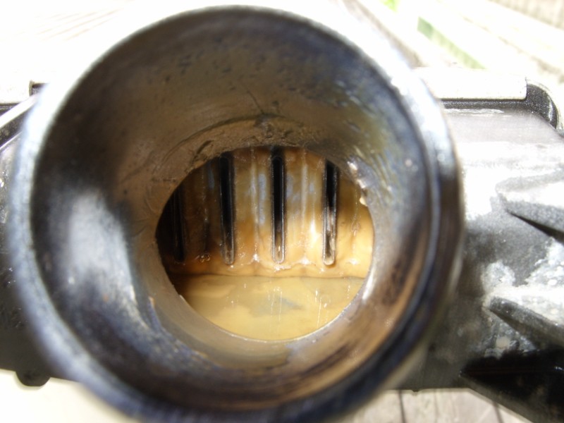

Днес изкарах стария и му правих промивки - ефекта беше нулев.
Излезе много мръсотия и котлен камък, но явно е много запушен и през запушените тръбички химията няма как да мине за да свърши работа.
За колегите които се интересуват да кажа, че използвах Антикалц.
Препоръчаха ми го в склада за химикали на ТАЗИ фирма.Имаше и оцетна киселина :) ,
но взех този препарат за 3.60 литъра.Нагревателя с който нагрях разтвора стана като нов.
П.П. На колата съм и слагал само антифриз, явно преди мен .... :?
