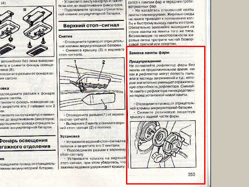

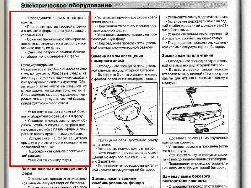

Четох, тъсих, ръчках (оклепах се), но не можах да разбера как се сменят лампите на фаровете.
Информацията която намерих е: "че е приключение".
А в сайта на Филипс дават - време за смяна 24 минути !!!! За една !!!
Да не се сваля целия фар ?!
Някой да помогне?
П.П. Във форума на Opel не открих нищо.
П.П.П. В offroad форума - също.
и в руските...
и в документацията...

За левия махаш акумулатора а за десния дебитомера...В ляво са ключета 10 за клемите и 13 за контрата на акумулатора а в дясно само 10 за дебиломера... Иначе вътре е като всеки фар... мисля даже че е Н4...
inspo - майстор
От pdf-а който ти дадох и ти каза, че имаш:
