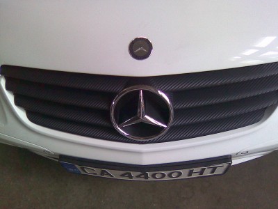

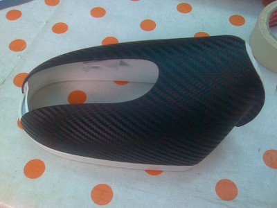

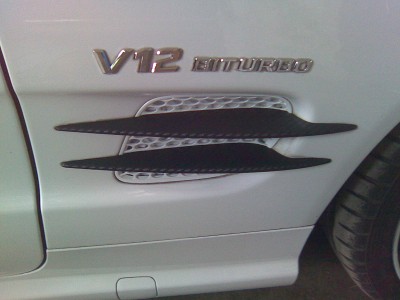

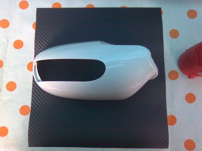

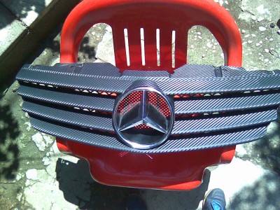

batkotony - специалист
Eто малко моя продукция... :)
