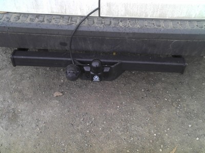

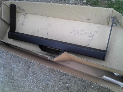

Днес си взех теглича от куриера. Тежи 23 кг. Монтажа на железата отне 30мин. като в комплекта има всичко необходимо + упътване. ЗА още 15-20мин. ще направя и окабеляването, но заваля.
Всичко пасна перфектно на фабричните отвори. Доволен съм.
Малко снимки:
IMG_20120413_152241.jpg планките за шасито
IMG_20120413_152246.jpg гредата
IMG_20120413_154712.jpg монтирани планки и греда
IMG_20120413_161028.jpg готовия теглич
