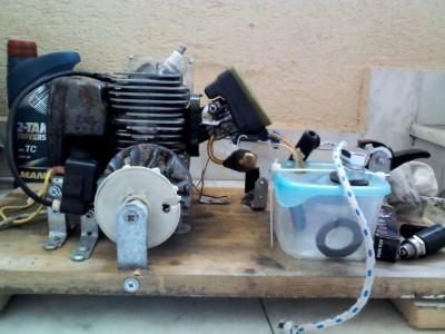

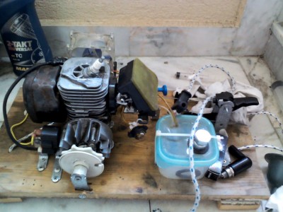

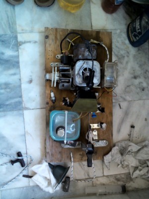

Здравейте имам двутактов двигател от резачка за дърва изкаран е от корпуса и закрепен върху дъска има компресия искра карбуратора е почистен постъпва гориво в цилиндъра правилно е сглобен но не пали някои може ли да помогне благодаря предварително
															Напиши от каква резачка е мотора, че има хиляди видове. След това при сглобяването на дъската трябва да сте сигурни че няма нещо сглобено  не както трябва и не смуче от някъде въздух / освен от филтъра/. Свещта работи ли / дава ли искра/ като е извадена, мокри ли се свещта от гориво в цилиндъра, с електронно запалване ли е или с чукче и наковалня, необходима ли е центровка и т.н.
Последно намерете някой, който разбира от двигатели да погледне какво сте сътворили.
