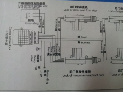

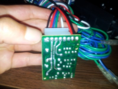

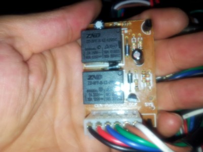

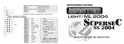

Алармата командва централно, но няма модул за машинките. Взех модул (китайски) за 4 машинки. Въпроса ми е следния? Къде на алармата да вържа 2те кабелчета( бял и кафяв от схемата) "аз съм запоил червен и черен" ) от модула за да заработи цялата с-ма? Имам тези описания на алармата и на модула. Нещо трябва ли да се доработи или добави ? Да си призная , опитах да навържа нещата и НЕ ми се получи ](./images/smilies/eusa_wall.gif)

Ако си навързал машинките към модулчето за управление,подай на белият примерно маса и виж какво ще се получи. Дали машинките ще работят на отключване или заключване. Като определиш какво правят белият и кафявият проводници,свържи ги към алармата-Х2/13-черен за отключване и Х2/14-зелен за заключване. Ако нещо не се получи-значи или алармата,или модулът не са свързани правилно.

ditronix написа:Ако си навързал машинките към модулчето за управление,подай на белият примерно маса и виж какво ще се получи. Дали машинките ще работят на отключване или заключване. Като определиш какво правят белият и кафявият проводници,свържи ги към алармата-Х2/13-черен за отключване и Х2/14-зелен за заключване. Ако нещо не се получи-значи или алармата,или модулът не са свързани правилно.Връзвах 2та от модула към зелен и черен на алармата и ги разменях , но машинката сработва само на изхвърляне при заключено или изхвърляне при отключено.

Опита ли да подаваш директно на маса белия и кафявия от модула на заключването? Откачи ги тези два проводника от зелен и черен на алармата и ги цъкай към маса. Писал съм ти и предния път. Когато дадеш към маса единият-бял примерно и машинките сработят да кажем на отключване,когато подадеш маса на другия трябва да сработят на заключване. И понеже алармата ти гледам е свястна,поне такива бяха преди години,най-вероятно проблемът е в управляващото модулче на машинките. Затова направи тоя тест и ако при него всичко е наред-ще умуваме.
