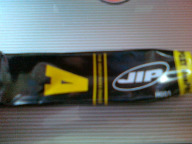

здравейте, случая е следния: възнамерявам да лепя два метални (алуминиеви) елемента с епоксидна смола, обаче е на място където ще има бензин и масло. въпроса ми е дали втвърдена епоксидна смола може да се разтвори от бензин или масло?

от снощи от 18:00 до 11:30 тази сутрин няма проблеми със залепеното. смятам, че не се разтваря от бензин.

Chefo77 - майстор
Поксипол би трябвало да издържи със сигурност. Колега онзиден ми сподели, че си е лепил резервоара (или нещо в него, кой ли го слуша толкова добре) с Поксипол. Вече трета година няма проблеми.
ditronix - специалист
Двукомпонентното епоксидно лепило на БИЗОН върши идеална работа! АЗ лепих резервоара на първата си кола с него преди около от 15 години. Досега не е помръднал! Така че лепете смело. Всякакви опити за запояване са неприятно трудни и неефикасни,опитите за заварки обикновено завършват с по-леки или тежки взривове. Единствено лепенето е бързо,леко и безопасно. Просто мястото трябва много добре да се изчисти с телена четка и после с ацетон или коресилин.
lacezarasia - специалист
ditronix написа:
съгласен. навремето запоих резервоар на жигули дупката беше около сантиметър. запоих я с парченца кабел. сега обаче има лепила и то много добри.
