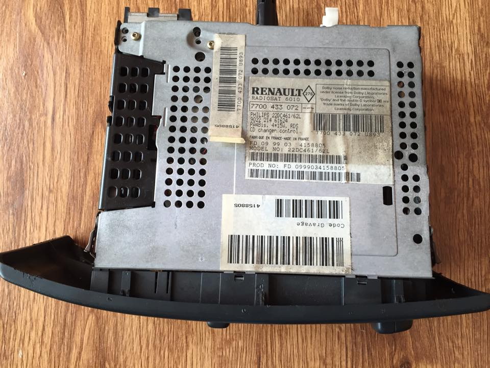

Позволявам си да ви питам за един касетофон който е на колата.
След като свалих акумулатора да го заредя искаше код и не мога да го пусна
Моят код в сервизната книжка 0572 но не приема.
Търсих в нета и намерих калкулатор.
Моят security code e U893 .
Калкулаторът генерира код 5170.С него също не става
Моля за съдействие.

Дай снимка на етикета.
barutnika - напреднал
Привет.
Прикачам снимка на етикета.От страни има щамповано друг номер:RX461FX4158805.

Вероятно е сменяван кода. Пробвай с 0000. Ако не стане трябва да се чете с програматор и да се види кой е.
Иначе заводския е 5170. Натискаш и задържаш петицата след като го набереш, нали?

Не само :wink: Кода е в паметта - EEPROM 24W166 ST - DIP8 и май беше някъде под механизма или близо до него. Няма вариант да не иска код или поне аз не знам такъв.

Благодаря на отзовалите се .Касетофона прие кода след като прочетох паметта.Първо реших да не свалям чипа ,запоих кабели на 8 крак(захранване 5волта),5 и 6 крак SDA I SCL и разбира се масата ,която е на 4-то краче.Свързах програматора и се опитах да прочета паметта.Имам програматор Pony Prog.Разбира се не се получи ,докато не отпоих от платката (повдигнах) 5 и 6 крак.После попитах и други хора по въпроса .Следваше въпрос ,защо не съм отпоил и 8 крак ,понеже някои процесори работят и на 3 волта(програматора работи на 5 волта).Та който реши да го прави сам (като мене новобранец в материята) да внимава понеже няма гръмотевици когато изгаря процесора :-?
После дъмпа разбира се го прочетох на програмите които съм прикачил по долу.
Оказа се че някой е сменял кода и от 5170 го е направил на 5270
