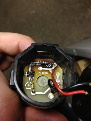

Това е схемата.Ценеровия диод мисля че го открих и трябва да е този " Ценеров диод
8.2V 1.3W 5% BZX85C8V2 с корпус DO41"
Това едно вентилаторче в колата ми и се захранва от верига 15 само когато автомобила е на контакт.
Просто трябва да се подмени резистора.
Ако може някой да ми каже какъв е най-подходящия резистор който мога до сложа.

Какъв е тока на вентилатора?
goshku - напреднал
На етикета пише 12V.Замерих съпротивлението след като разпоих платката от ел.мотора и показа 14 ома.
Друго не съм мерил.
Резистора си е останал здрав. Нищо че му е опечена боята. Имаш други дефектни неща.
Провери ценера дали не е заминал, макар и да е малко вероятно.
По-скоро ти е блокирал самия мотор и е дръпнал повечко ток - от там и опечения резистор.
А щом е вентилатор отпада варианта да е блокирало нещото дето върти.
Така че - разглобяване на двигателя и ако минеш само със смазване е добре.
А дано, ама надали.

Подадох ток на вентилатора работи си.След това сложих платка и замерих напрежението.През резистора не минава ток.Тъй че едва ли е здрав резистора.

Това 14 ома на мотора ли е? Не ти върши особено много работа. Трябва да знаеш колко ток консумира мотора при номинално напрежение.
Тогава като знаеш тока и ценера, резистора се изчислява лесно. Ето как:
http://vladsblog.telerik-students.org/?p=221
