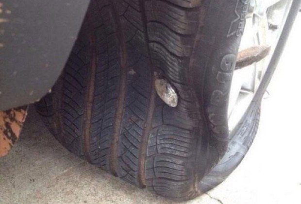

E това е моят случай! :evil: Не можех да повярвам когато гумаджаята ме повика да ми покаже защо ми е спадала гумата!

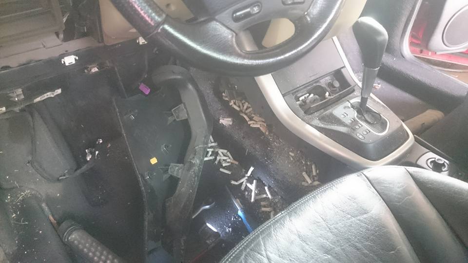

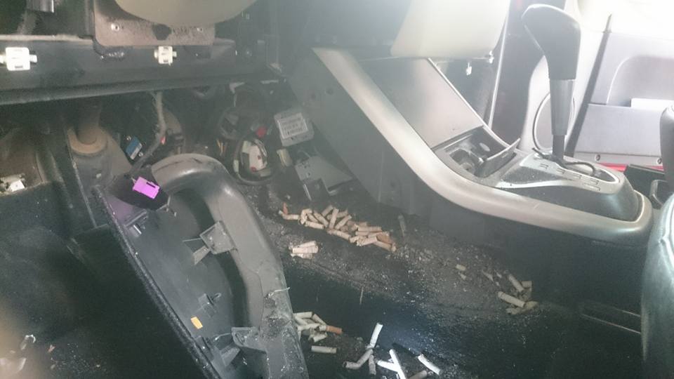

И аз да се включа по темата, скоро сменявах радиатори на парното на едно рено.. Намерих разни неща :lol:

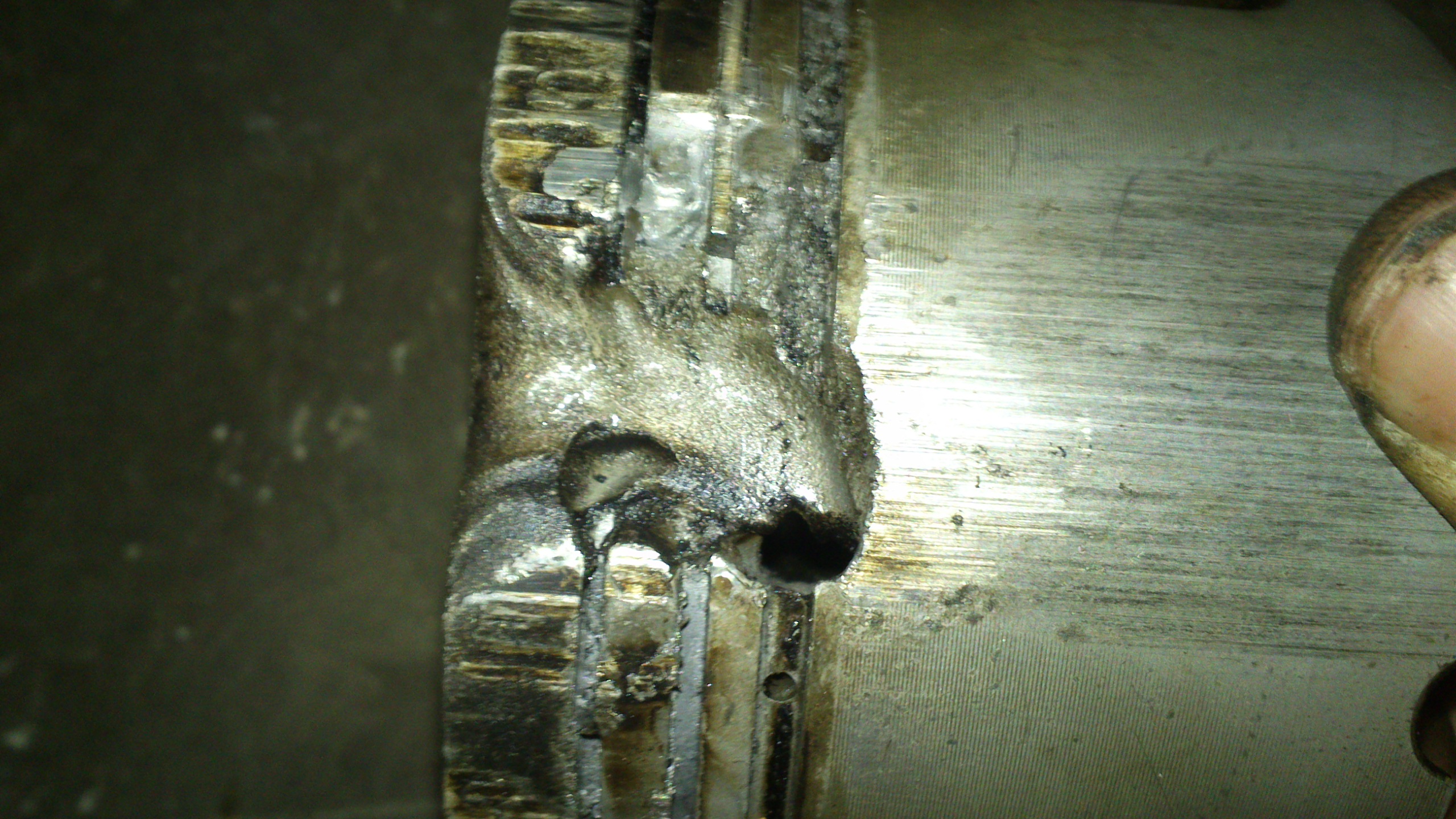

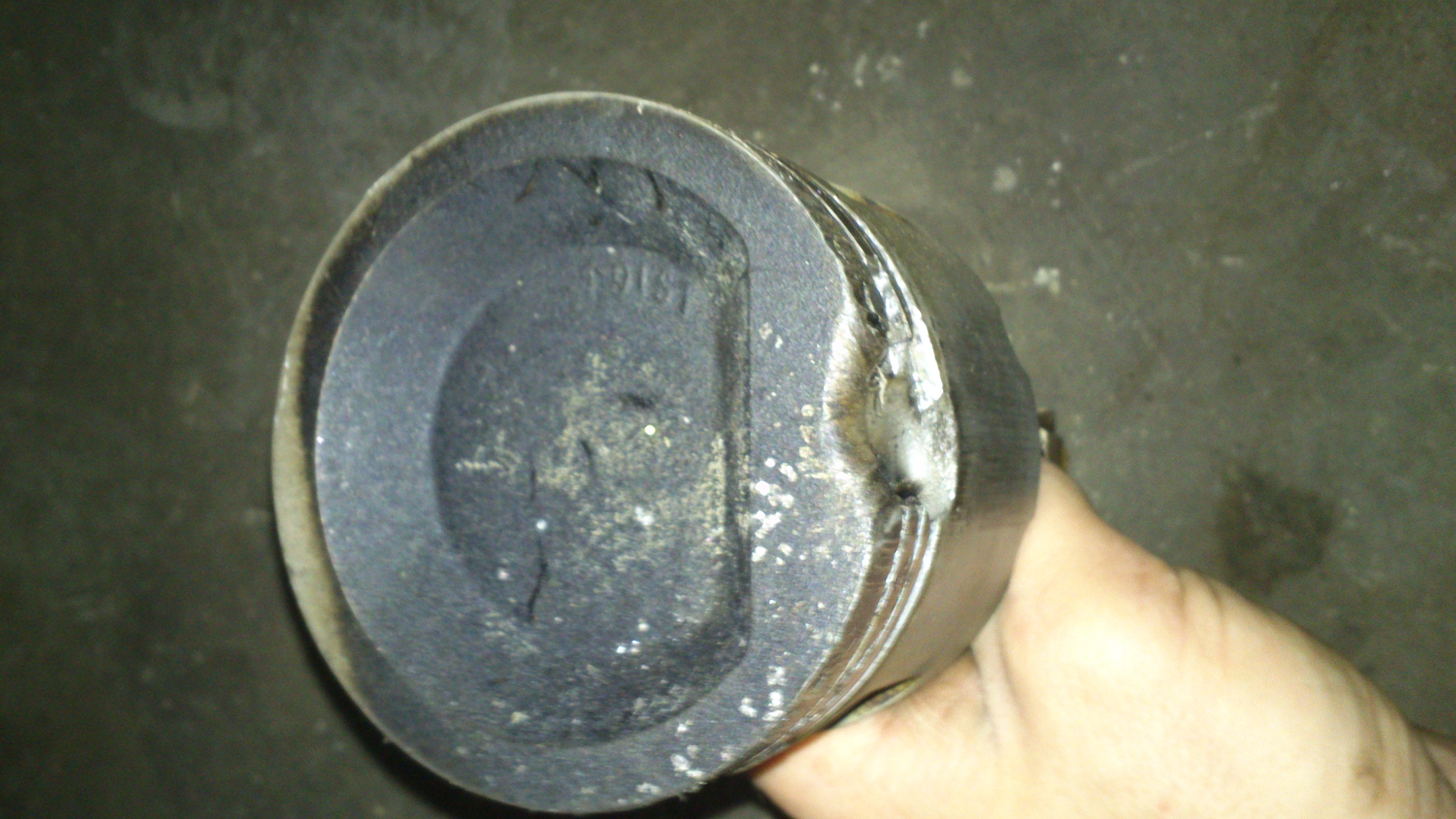

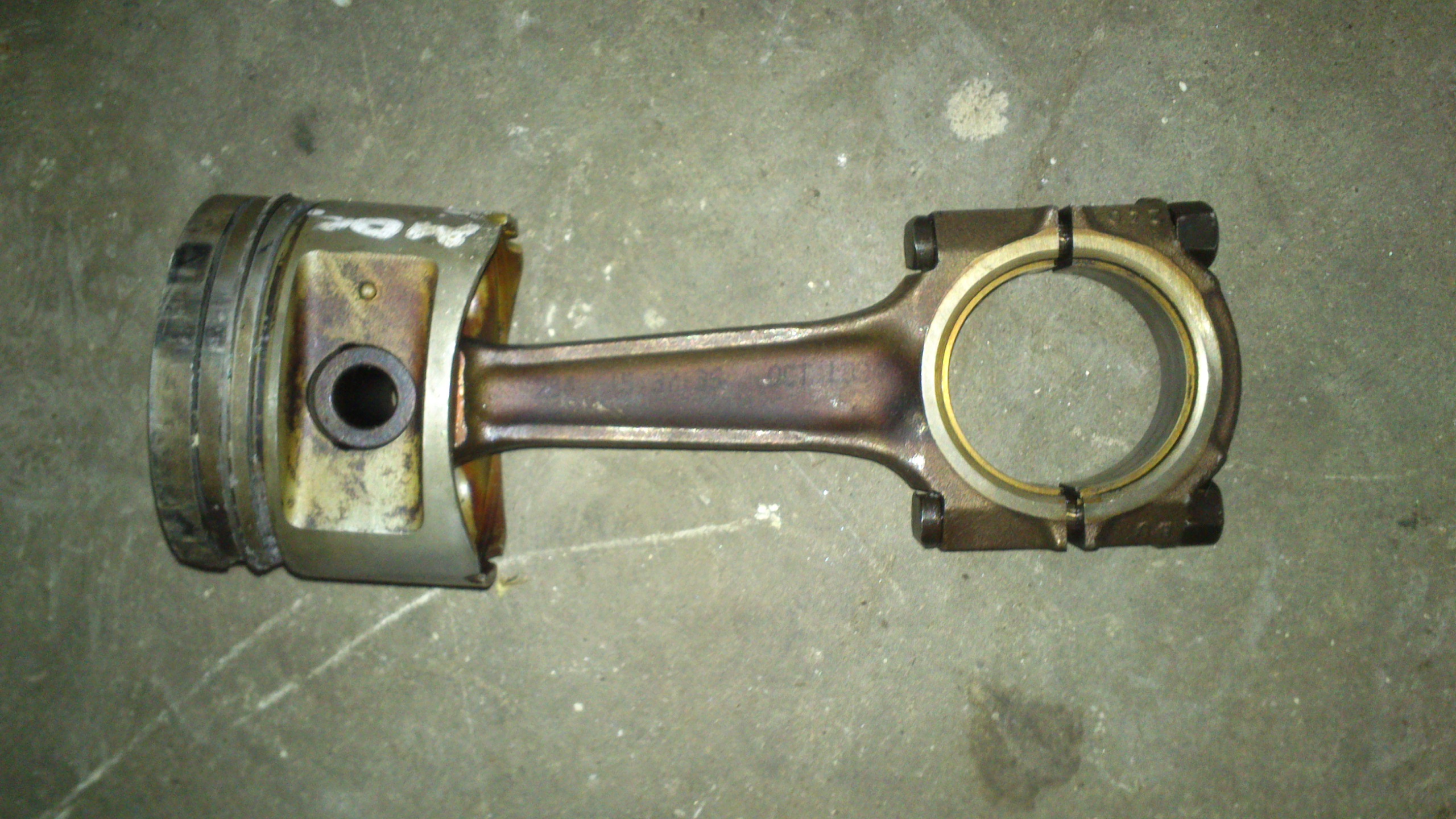

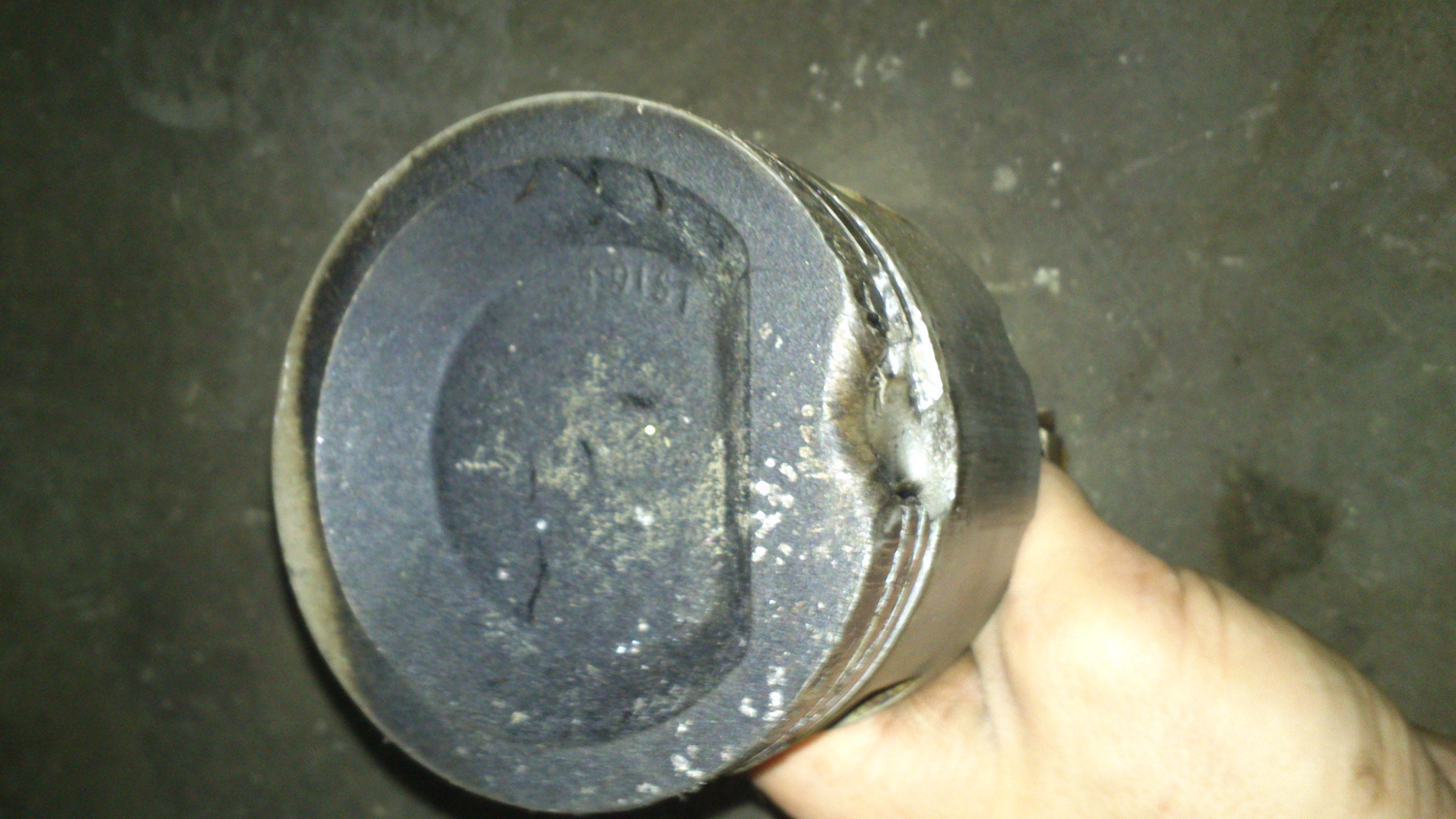

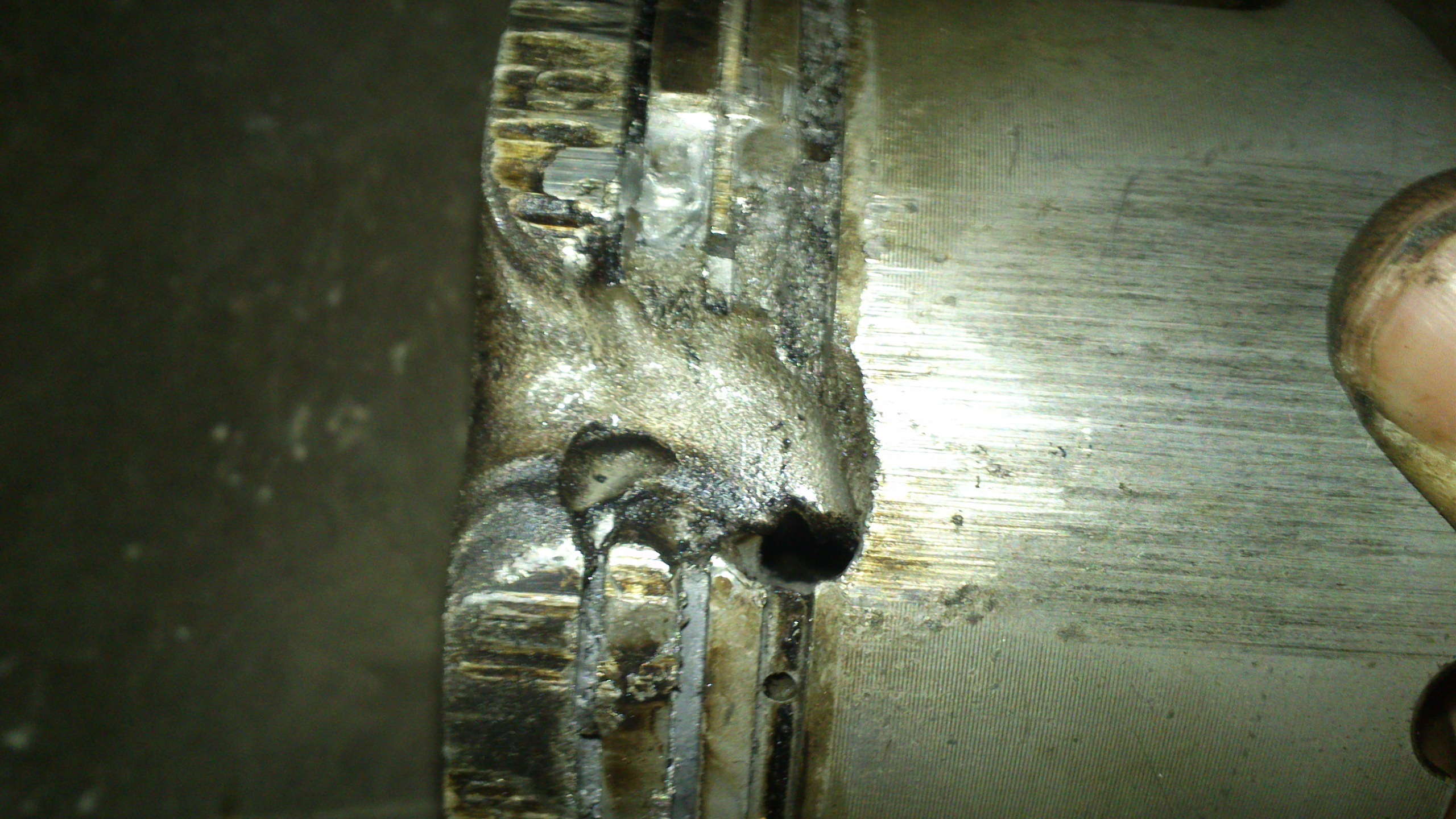

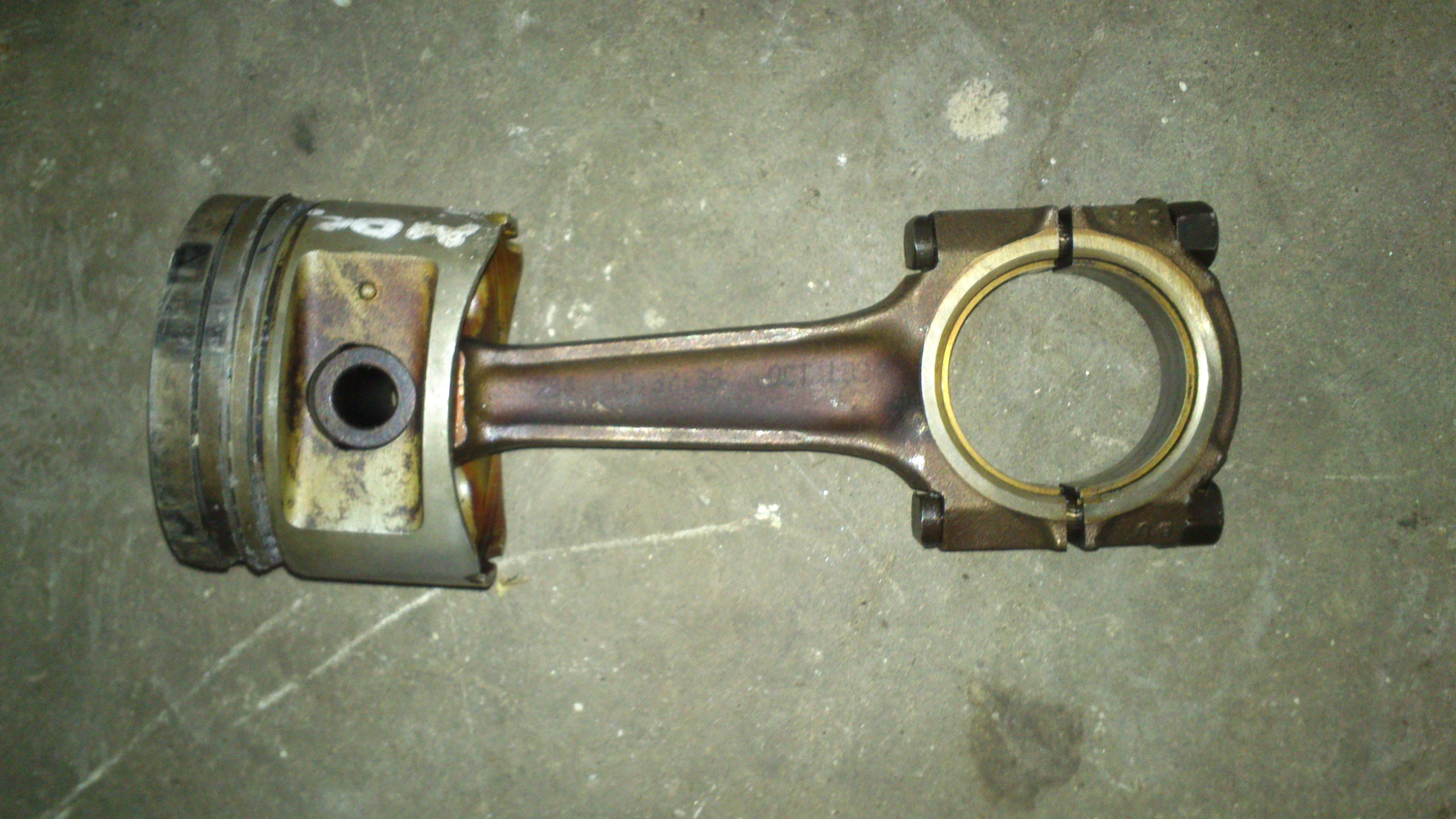

Фиат 2ка турбо.Оплакването беше че нещо загубил тяга и същевременно хвърлял маслото,дойде на ход.

От какво може да се е получило? :?
nikolovvd - майстор
Форд Мондео МК1 2 литра има навика да прави подобни изпълнения, но по средата на буталото. :)
И то май все на 4-ти цилиндър.

Проблем с газовите клапани,колата беше с ГИ,бедна смес и турбиниран двигател не се понасят.
