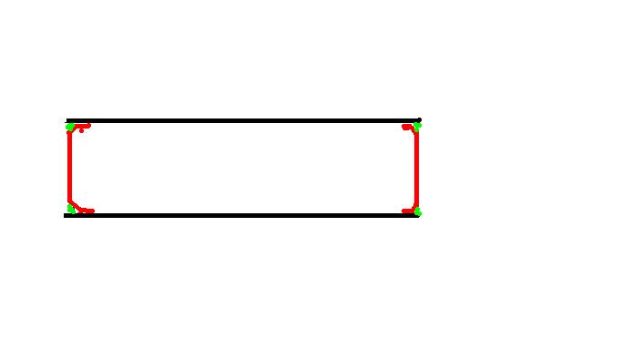

Как се понасят? За едно подобрение трябва да запълня едно пространство с грес. Обаче се оказа, че то е свързано с друго много голямо пространство (един вид ръкав). Та този ръкав го напълних с пяна. Дали ще има проблем при съжителството им във времето?

Аз мисля, че нищо лошо няма да се случи. Не се сещам за активна съставка на греста, която да повлияе на полиуретана. Не знам каква ти е точно конструкцията, но аз бих пробвал все пак да поставя някакъв разделител - парче тънка ламарина, найлон... не знам какво точно подобряваш.

Принципно знам, че пяната е маслоустойчива, но реших да попитам все пак. Другият по-съществен въпрос е дали греста не се поема/просмуква ... ако потопим някакъв дунапрен в двигателно масло, той ще се напои.
Като постановка си представете вертикална тръба до речем ø50 с дължина 300. В горния й край е лагерно тяло, което трябва да е пълно с грес. Има си гресьорка и периодично ще се вкарва с такаламит. Като се запълни "осовото" пространство Дали ще "избие" или ще продължи по тръбата в пяната?

Hoвoceлckи написа:Та този ръкав го напълних с пяна.Ми ти си го направил вече. Няма логика да питаш. Слагай греста и ... Кой да прави такива глупости. Егати и разхода на пяна, да не говорим, че си има специални устойчиви и се ползват вместо гарнитури. Не беше ли полесно да изрежеш две тапи от ламарина примерно и да ги набиеш, като ги уплътниш? На Виктор Рейнц лепи много добре и доста картери се лепят с него. Ако позволява можеш и да ги точковаш с телоподаващо.
Да не говорим, че има и други решения ако беше мислил професионално преди да го направиш.
