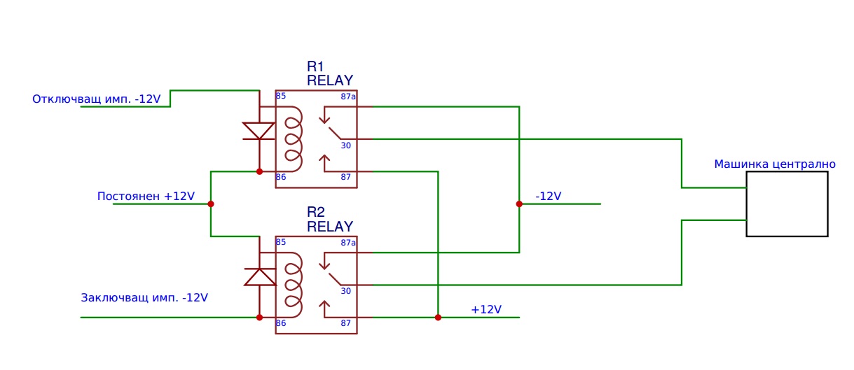

тъй като колата на времето е имала аларма(заради някакво изискване за каско) никога не е имала централно(пак заради изискване е било махнато уж) и беше купена като такава.Преди няколко дни махах кората за смяна на говорители и установих че има машинки за централно на 4-те врати и на багажника, като им подам ток и си работеха.Та на въпроса, понеже всички машинки са с 2 кабела и съответно няма как да функционират без модул и дистанционно, си мислех дали може да заменя тази на шофьора с такава, която е с 5 кабела и да ползвам следната схема с 2 релета за да управлявам другите машинки с по 2 кабела?Идеята е да си ползвам централното само с ключа, но не знам машинката с 5 кабела дали върши работа при тази схема, защото 2 от кабелите са за мотора, а другите 3 за микро ключето в нея, ама какъв сигнал дават?

Забравил съм да пусна схемата на релетата, мисля че няма да стане така, защото единия кабел за заключване има постоянен минус, а другия получава сигнал само в едно от положенията.

Да добавя до къде стигнах с разсъжденията.Мисля че няма да стане с машинка с 5 кабела, защото схемата която искам да ползвам с 2 релета се нуждае от импулс за да работи, а машинката с 5 кабела има едно ключе което има един нормално отворен и един нормално затворен контакт, което значи че при някое от положенията (откл. заклч.) ще отива постоянен сигнал до релетата, а не импулс.Та в случая май въпроса трябва да се промени на "Каква схема от релета би работила с машинка за централно с 5 кабела, за да може да се командват останалите машинки и да се откл. , закл. с ключа"

Има модули за централно с тригери - Например:
http://unique.bg/%D0%BC%D0%BE%D0%B4%D1% ... 46323.html
24 лева и си ти. Има схема с варианти за положителен и отрицателен тригер.
