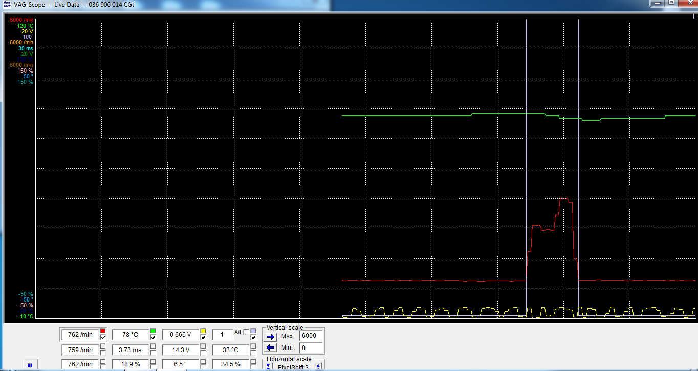

Първото, което на мен ми хрумна(според моите крехки знания в тази област - ДВГ), че може да имам проблем с ламбда сондата, щото по принцип нали тя измерва там каквото измерва в изходните газове и определя съотношението на горивната смес. Но тогава пък, ако има проблем се нея, няма ли да се вдигне разходът на гориво? Според мен разходът е нормален(както го дават по каталог) и не се е променял откакто я имам колата. Двигателят пали от четвърт и работи равномерно. Но в интерес на истината, когато е студена и я запаля, от ауспуха замирисва доста на бензин, може би е богата горивна смес и точно това хващат на прегледа, ако изобщо вярно го "хващат" :? . Но това за студен двигател не е ли нормално - да работи с богата смес и да отделя повече вредни емисии? Какво измерват тогава?
Кога двигателят отделя повече количество вредни емисии - на 800 оборота или на 3000, имам предвид когато автомобила е на място и двигателят не е зацепен към скоростната кутия?
Ето тука малко реални данни от последната диагностика, която си самоправих, жълтата линия е формата и амплитудата на напрежението на ламбда сондата, която според това, което четох май е в нормите.

Това е от ваг-кома:
