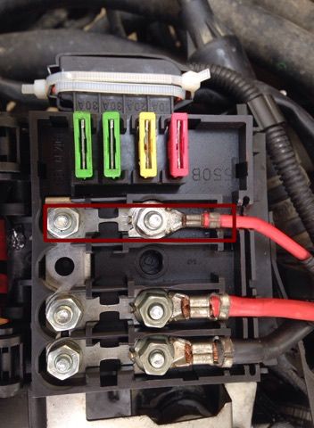

Здравейте. Проблема ми е следния - Датчика си работи но нестига ток до него и перката на радиятора така нетръгва от къде може да е проблема. Проверих бушоните не са те здрави са си.

Намерих проблема. Явно е дало на късо или незнам как но бушона където влиза вторият в жълто е нагоряло вътре и явно неправи маса и няма ток. Един втора употреба и се надявам проблема да се реши

С кабел от + на акумулатора подаваш ток на вентилатора , за да го провериш него дали работи. Ако работи, търсиш къде е прекъсната веригата - отново бушони, кабели, датчик и - МАСА на вентилатора.
Може да направиш аварийно свързване от + на акумулатора и с ключ при теб и да го пускаш или направо на контакт да работи, за да ползваш колата и търсиш начин да отстраниш повредата .
