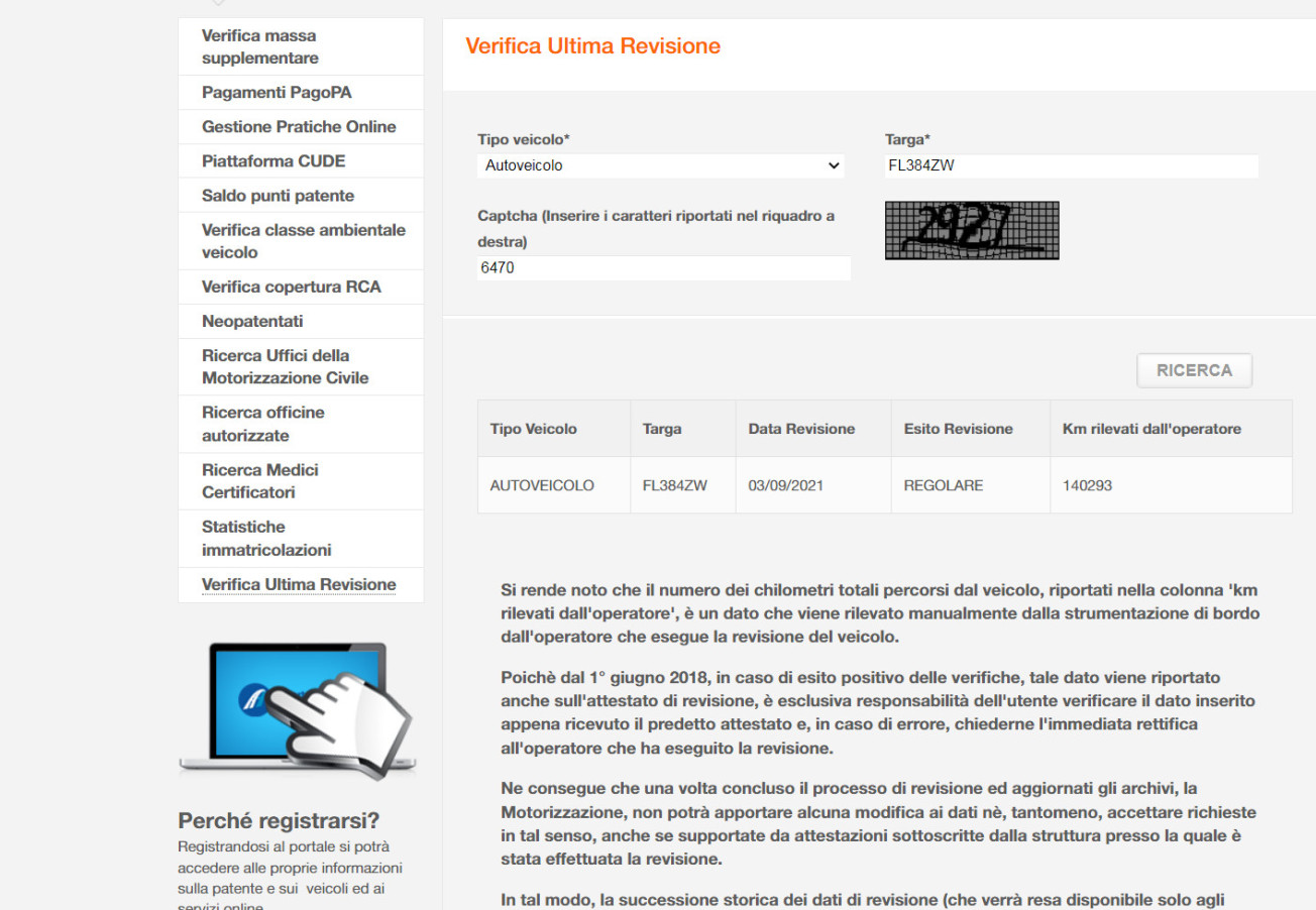

Проверка на коли от Италия - ilportaledellautomobilista.it
Трябва ви италианския регистрационен номер. Отново нямам пример за момента.

Италианския сайт дава само данни за последното преминаване на преглед, дата и показание на километража. Там проверих кола която купих преди три месеца, на 6 години и 200хил. реални. Изглежда и външно и вътре като нова. Ето какво дава сайта.
