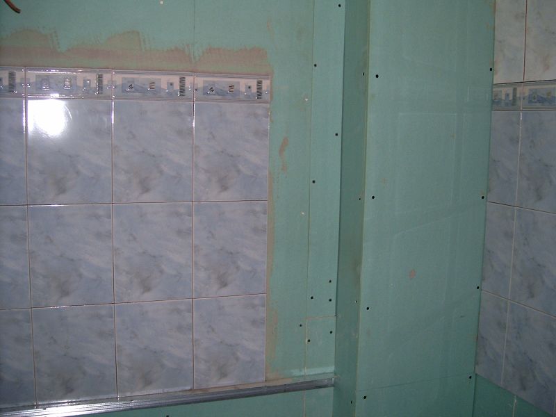

- Мнения: 4
При мен случая е много подобен...утре ще ти пусна снимки на това как аз съм го изпълнил. Днес завърших конструкцията в банята
