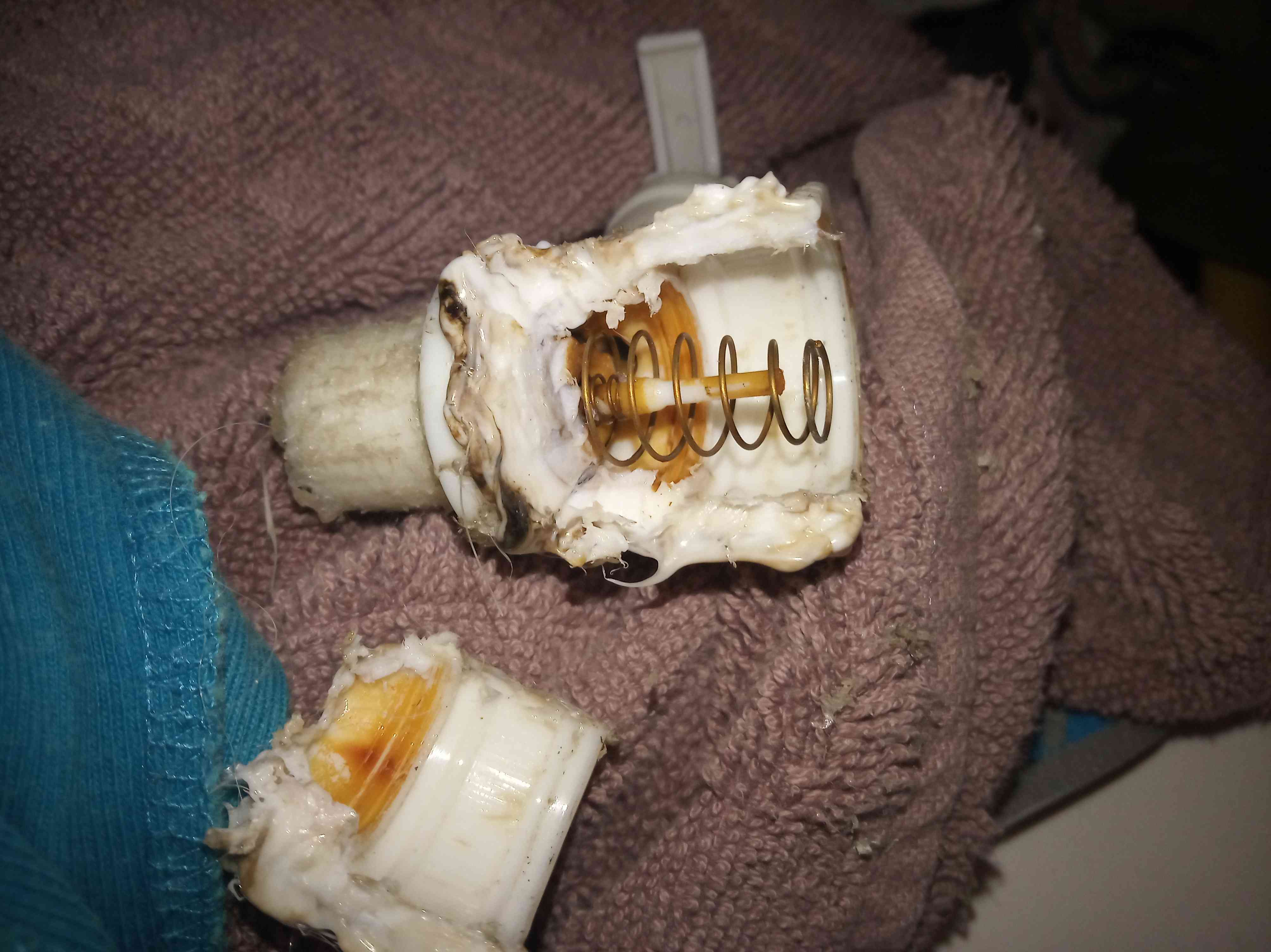

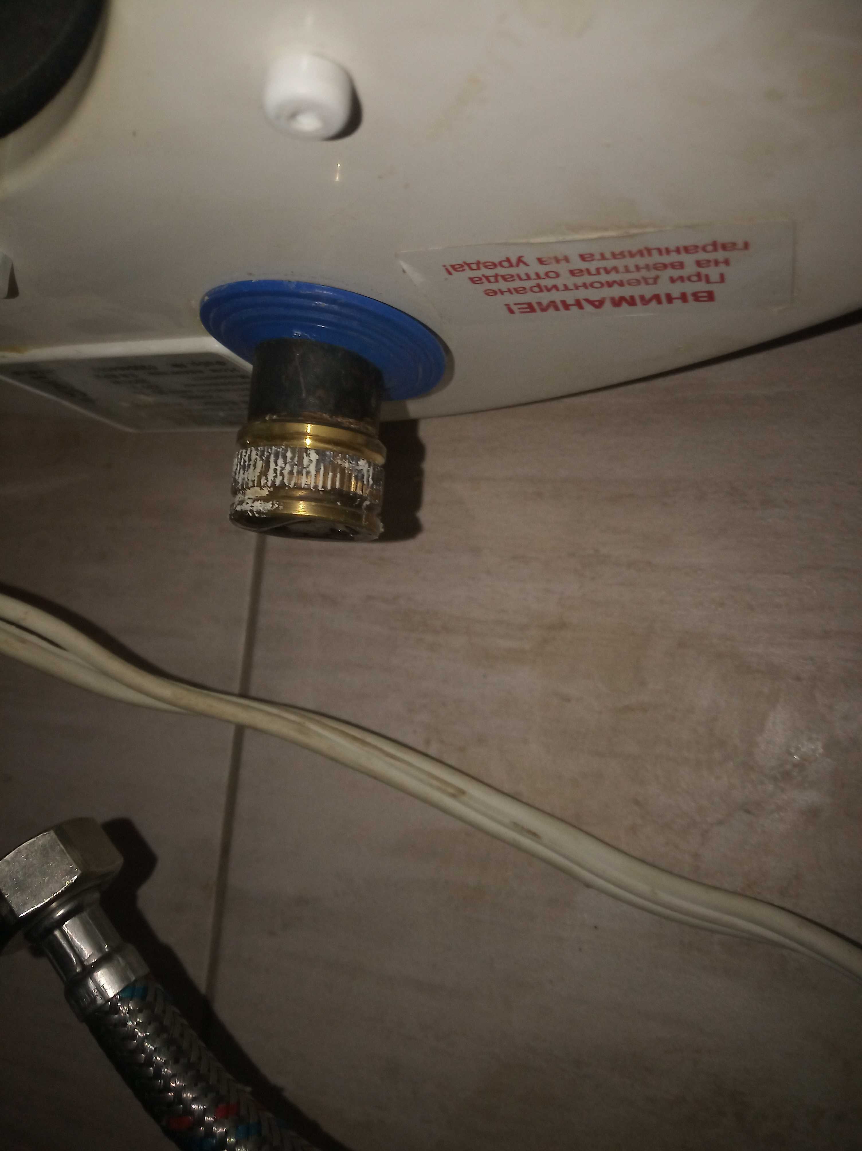

Възможно ли е възвратния клапан да е пресован/набит, а не завит? Въобще да няма резба на тръбата за студена вода? Пластмасов е, проби се отстрани и при опит да го развия само превърташе. С поялника го разрязах, но отдолу се появи този оребрен пръстен и изобщо не поддава с гарги, водопроводен ключ... Не знам дали се вижда, но по краищата му има вдлъбнати линии, като щамповане или пресоване, не знам как се води. Бойлера е Елдом Баланс, модела е 72268Q.

ср май 12, 2021 3:16 amESPACE написа: Има си резба на тръбата, ти явно нямаш подходящия инструмент да развиеш втулката. Може да я прорежеш внимателно надлъжно с лист от ножовка и ще освободи.+1. Подкрепям мнението от цитата. Ще добавя, че вероятно е ползван течен уплътнител в резбата, който освен че уплътнява я залепва и развиването става тегаво.

Може и с пистолет за горещ въздух...
