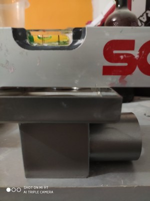

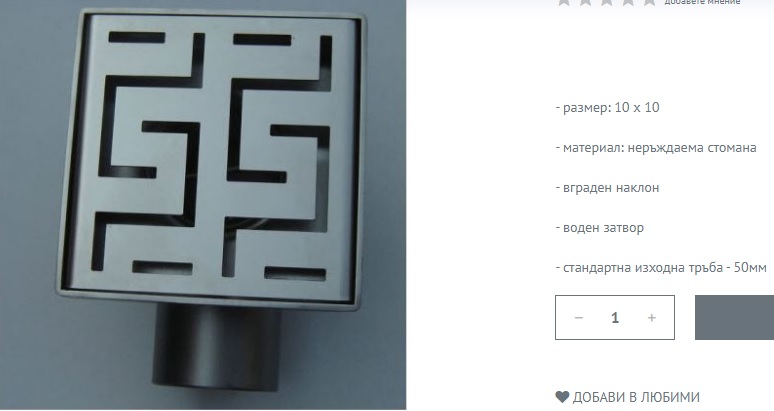

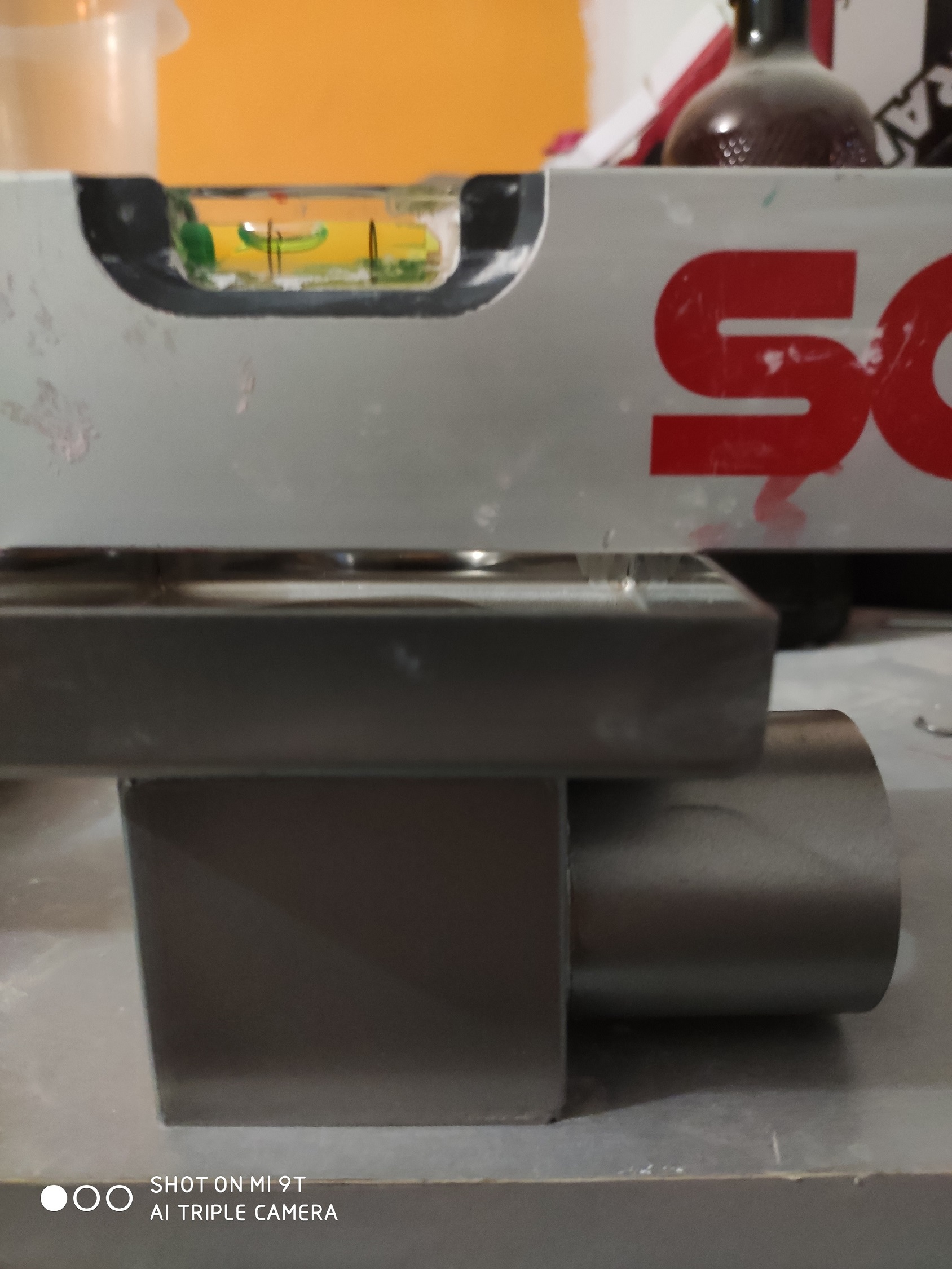

купих сифон 10/10 см, неръждаем на фирмата Inox Style и силен-вилен тази вечер реших да го подвържа. Ей така, за всеки случай, реших да проверя повърхноста на сифона с нивела и се оказа, че има бесен наклон по посока на изходящата тръба. А сега де! Излиза, че ако наклоня сифона, така че да е водоравен, наклона става обратен, т.е. към него. Реших, че изпускам нещо и реших да попитам тук, във форума. Направен е така с цел, дори го пише в описанието му (както тази вечер установих), но не го пише на кутията или на упътване към него. Моля, който знае каква е целта на този наклон и как се монтира - да помага! Прилагам снимки.
ПП Заччетох се в описанието на лентовите им сифони - и там е същото. Явно имат предвид да се монтира плътно до стена или близко до нея, но при всички положения водата ще е към по-ниския ръб на сифона...или не знам!

Това изречение хич не го разбрах. Нали е сифон. Работата му е да задържа вода в себе си, за да прави водна тапа. Като е обратен наклона водата ще е малко повече.

Ако нивелирам сифона изходната му тръба се вирва нагоре и известно количество вода ще се задържа в тръбата, т.е. когато се постави муфиран фитинг ще има вода винаги около гуменото му уплътнение (най-ниска част). Това е предпоставка след време за протаяване от там. Сифона трябва да е винаги пълен с вода, но тръбата след него не. Отделно вследствие на вирването нагоре ще се наложи да се направи по-висока замазка в банята, защото каквото и да присъединя към сифона ще се вирне в отсрещния си край (коляно, дъга и т.н.) и ще подмине нивото на което ще бъдат подовите плочи, или поне няма да е изцяло покрито от замазката - искам плочките да са на едно ниво с горния ръб на сифона.
Идеята на производителя не е да се нивелира, а задния му ръб да е по-високо от предния. Мисля, че там трябва да търся решението - монтаж по-близо или плътно до стена...?
Питането ви се вижда странно, защото всички подобни сифони са без наклон и един вид производителя на този е предвидил наклона. Да, ама не - на останалите сифони розетката е подвижна и независимо от наклона на сифона при лепенето на плочите може да се нивелира самостоятелно от него - всички други бани в жилищата ми са така. Този сифон е предвиден да е на едно ниво с плочките - няма розетка, има вложка, като на лентовите сифони. Трябва горния му ръб да е на едно ниво с плочките, иначе се губи ефекта и не е красиво. Там е и проблема. Току що прочетох в една статия от "Мисия моят дом", че задния ръб на лентов сифон, когато е към стената, трябва да е с наклон 2% по-висок, отколкото предния ръб (към тръбата). Не съм наясно със стандартите, но тук може да се цели същия ефект - плътно прилепнал заден край към стената.

Според мен понятието бесен не се връзва с прикачената снимка. Освен тва на снимката се вижда, че в някакво положение горната повърхност не е хоризонтална по показание на либелата, а в какво положение е оста на изходящата тръба :? :? :?
Монтираш сифона по горната повърхност спрямо плочките, канала по тръбата на сифона.
От опит със канал след сифон с обратен наклон, мога да отбележа, че от време на време през няколко години се налага да го прочиствам, защото се затлачва. Има нема 18 г. е така. По-важното за мен е сифона да е пригоден за лесно извършване на дейностите по почистване.

Незнам, но на мен ми се струва, че сифона не е сглобен както трябва.
Роговата част не е влезнала правилно, или поне от снимката така изглежда.
