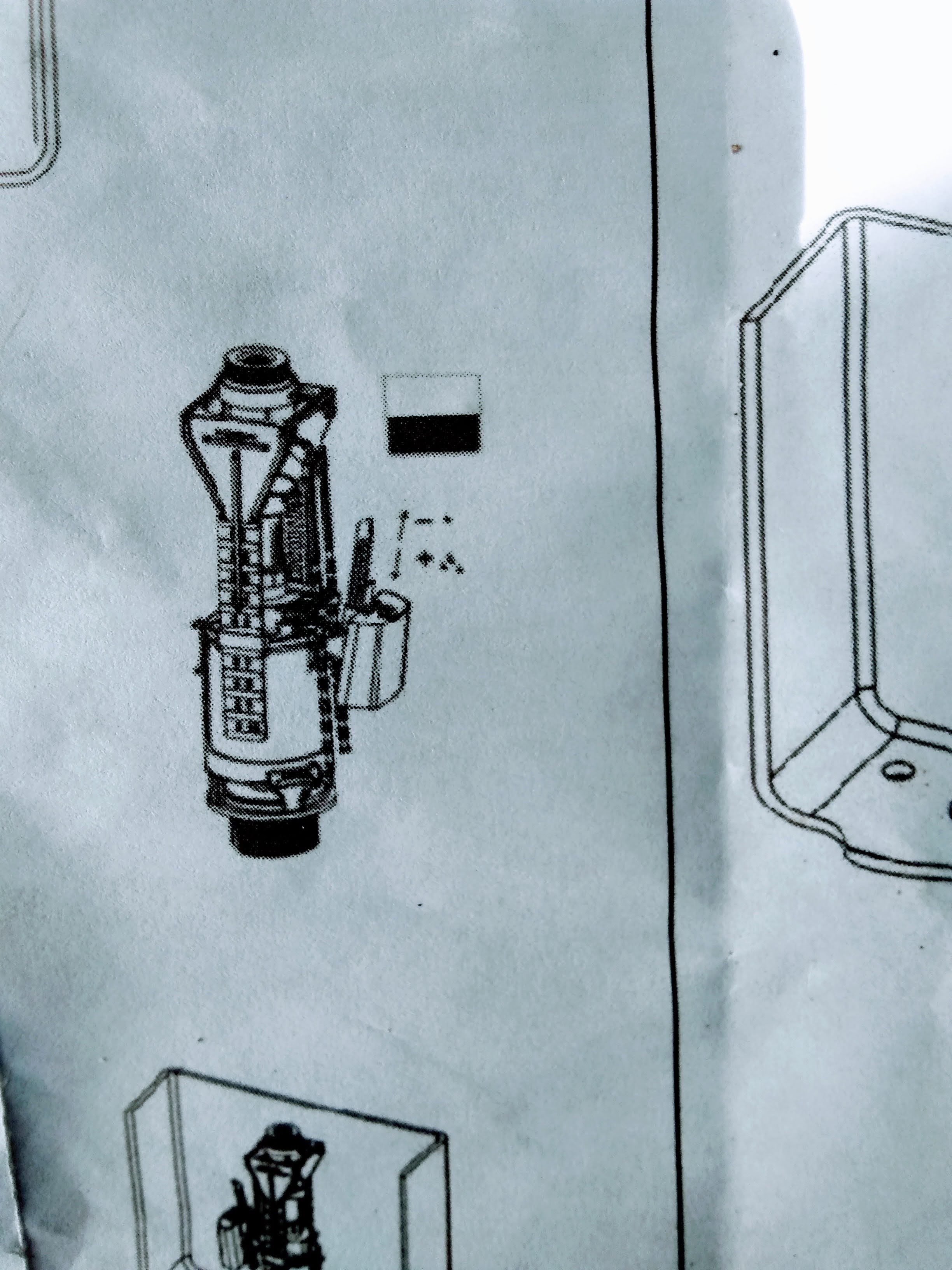

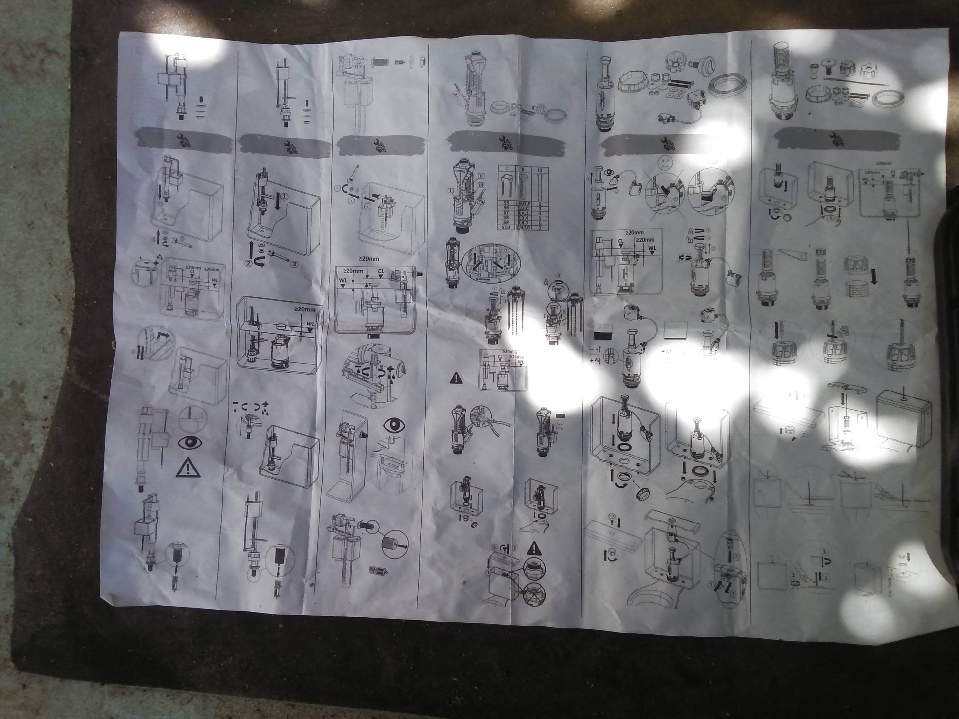

3 тоалетни купих на промоция в "месеца на банята" от Бриколаж. Нямаше инструкция за механизма в кашона.
Два от трите ги загледах и фабрично дойдоха с тоя сив поплавък точно там където е и на снимката. Явно ще ги разгледам като остане ред да видя как работят и ще отворя дебита до край.

Някой ще сподели ли инструкции за реглаж на този механизъм?
Като видях как се сваля механизма веднага свалих един от моите и не видях регулиране на дебита. Евентуално с малко тунинг и разширяване на отворите на основата която остава хваната за дъното на казанчето може да се постигне нещо в тази посока. За сметка на това зададох да се пълнят на максимум, че заводски пълнеха на около 2/3 (ако не и 1/2).
brum
- Мнения: 4214
Благодаря! Има прескочени стъпки при монтажа при производителят. Не са скъсени шишовете с които се нагласят да работят копчетата. А това съм го виждал да прави проблем преди време - подпираха и понякога казанчето не успяваше да затвори след пускане на водата.
При мен съм вдигнал нивото за пълнене на максималното. Евентуално може още малко като се премести преливника с 1-2см нагоре. Заводски беше на около 1/2. След тази корекция почна да изтича приемливо.
Тоя поплавък от дясно (червеният) ми отне малко време да му разбера целта. А тя е (май) да задържи отвора от долу максимално време отворен. Ако е неправилно регулиран няма да се изпразва до край казанчето. Колкото по-ниско е толкова по-голяма част от водата ще изтече с максимален дебит.
iliya_i
- Мнения: 4661
ср авг 25, 2021 7:24 ambrum написа: Тоя поплавък от дясно (червеният) ми отне малко време да му разбера целта. А тя е (май) да задържи отвора от долу максимално време отворен. Ако е неправилно регулиран няма да се изпразва до край казанчето. Колкото по-ниско е толкова по-голяма част от водата ще изтече с максимален дебит.Този поплавък е за 1/2 нивото. Какъв е смисъла да имаш 2 бутона които ще изсипват едно и също количество вода при твоето "правилно" регулиране?
