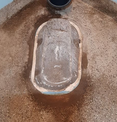

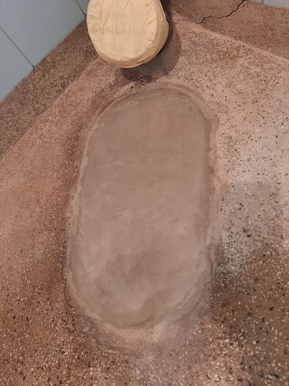

В стара баня от соца се наложи подмяна на тоалетната чиния. Старата чиния е монтирана като цялата отдолу е напълнена с цимент и залепена директно на плочата. След това е излята мозайката около вече монтираната тоалетна чиния. Прилагам снимка.
След като отстраня цимента ще остане отвора от старата чиния, който трябва да запълня и заравня с нещо, но не знам с какво. Помещението се ползва като баня, душа е близо и при къпане там се мокри, така че трябва да е нещо водонепропускливо. Новата тоалетна чиния е с по-малък размер на основата и не може да покрие напълно стария отвор. Вариантите за нова чиния с голям размер на основата не бяха подходящи, а и новата чиния ще се монтира леко по-напред от старата, за да се сложи маншон към отходната тръба (старата влизаше директно в тръбата без маншон, като поради това имаше проблеми с уплътняването). Частта от отвора, която ще остане непокрита от новата чиния ще остане отзад, така че там не би следвало да се стъпва. Мислех евентуално за разтвор 2 в 1, който някои производители предлагат - лепило за плочки и хидроизолация в едно, но не знам дали ще е подходящо за финишно покритие и дали няма да се отмие с времето. Иначе имам и останала от същата мозайка, но никога не съм правил такова нещо и се съмнявам да се справя, а и няма с какво да я шлайфам после.
С какво според вас ще е най-подходящо да се запълни отвора? Ако има значение мозайката е около 2 см, но не знам колко добре е залепил цимента за плочата и дали ще мога да го отлепя от плочата или ще го изкъртя малко под нивото на мозайката.
Много зависи от това, колко дълбоко ще изкъртиш. Аз не бих дълбала надълбоко. Бих заравнила и после със шмиргел :-) . И бих намазала с хидроизолация. Тръбата бих отрязала до пода

Аз пък мисля че като премахнеш този цимент от чинията ще установиш с очудване че под всичко си има мозайка в/у която е била залепена чинията😎😁
zz_stefanov - майстор
И аз си мисля, че мозайката е правена преди да се лепне тази купчина цимент. Внимателно къртене и после заглаждане с абразив.
mpankov - помощник
Явно от снимката не се вижда добре, но керамиката на тоалетната влиза под мозайката, има отчупени парчета под нивото на мозайката и там ясно личи. Мозайката определено е изливана след поставянето на тоалетната.

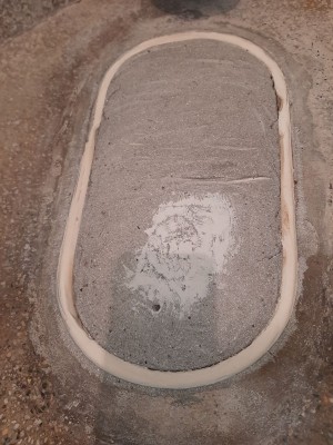

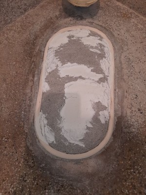

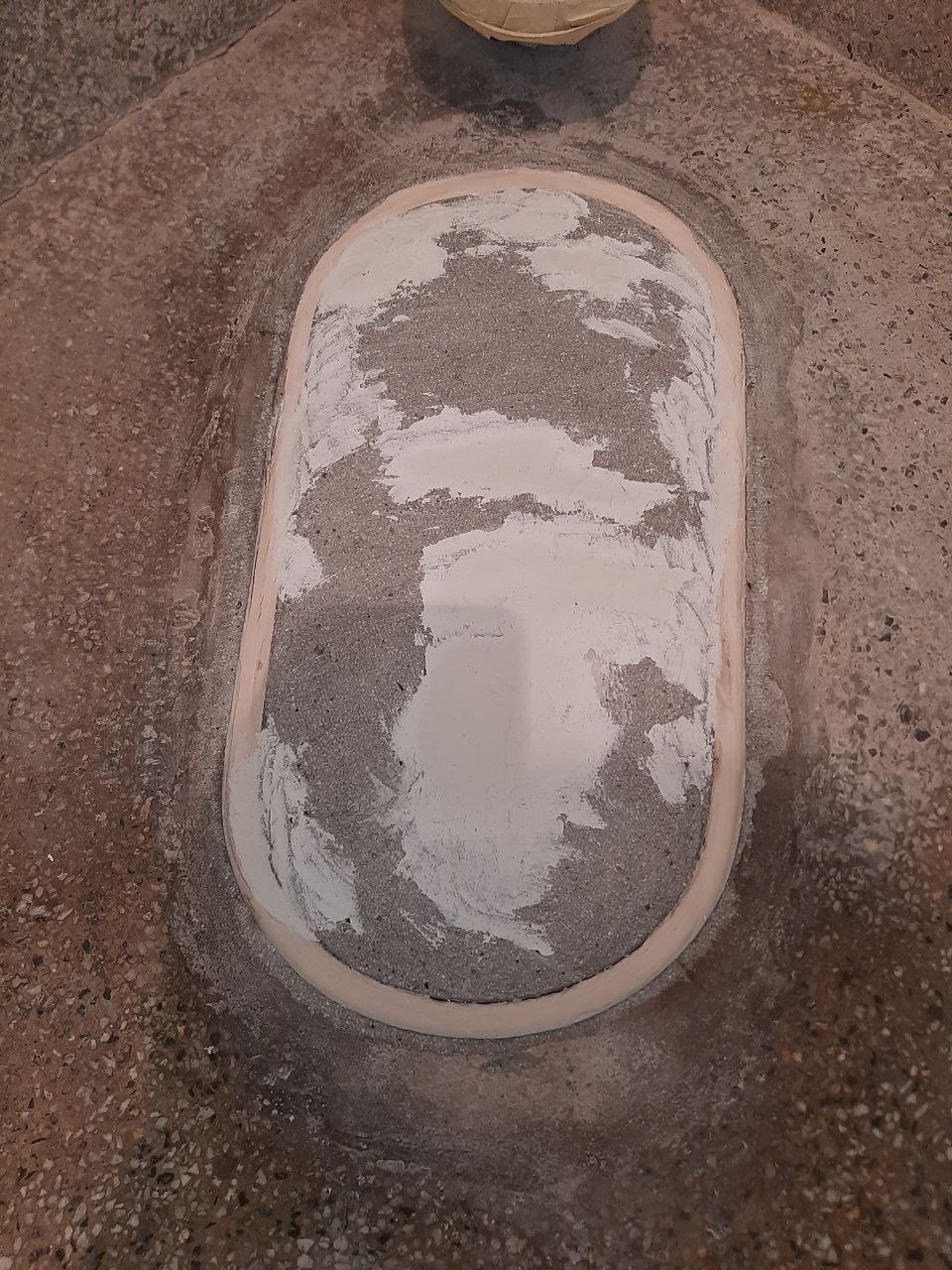

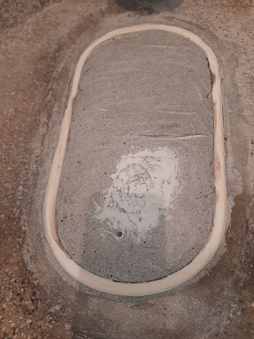

Привет,

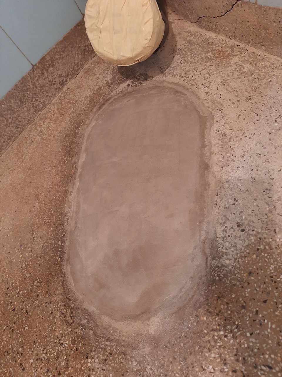

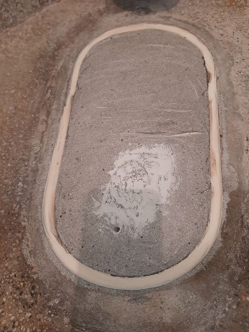

Изрязах цимента с диамантина на 3 мм под нивото на мозайката.
След това запълних неравенствата и ръбовете.

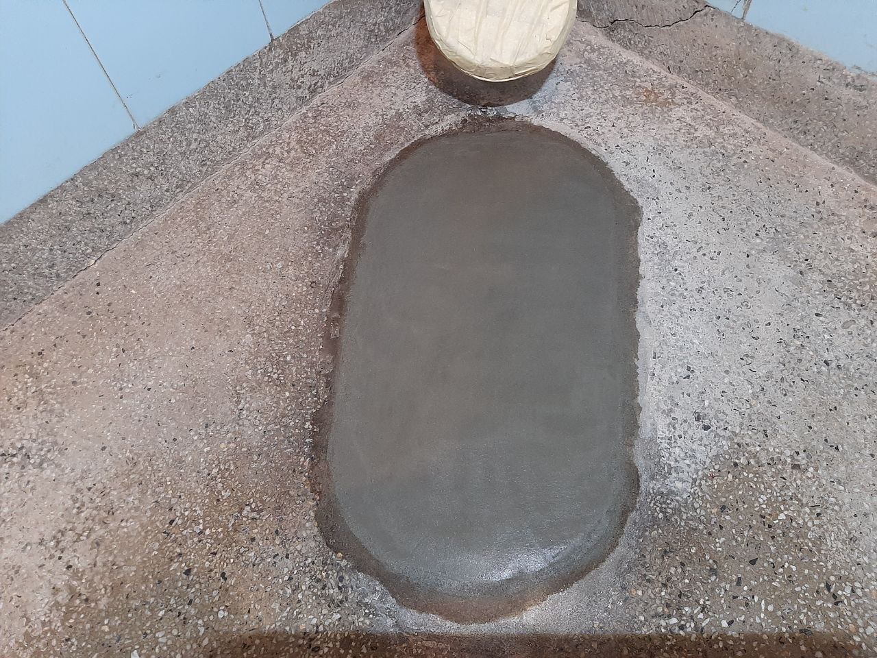

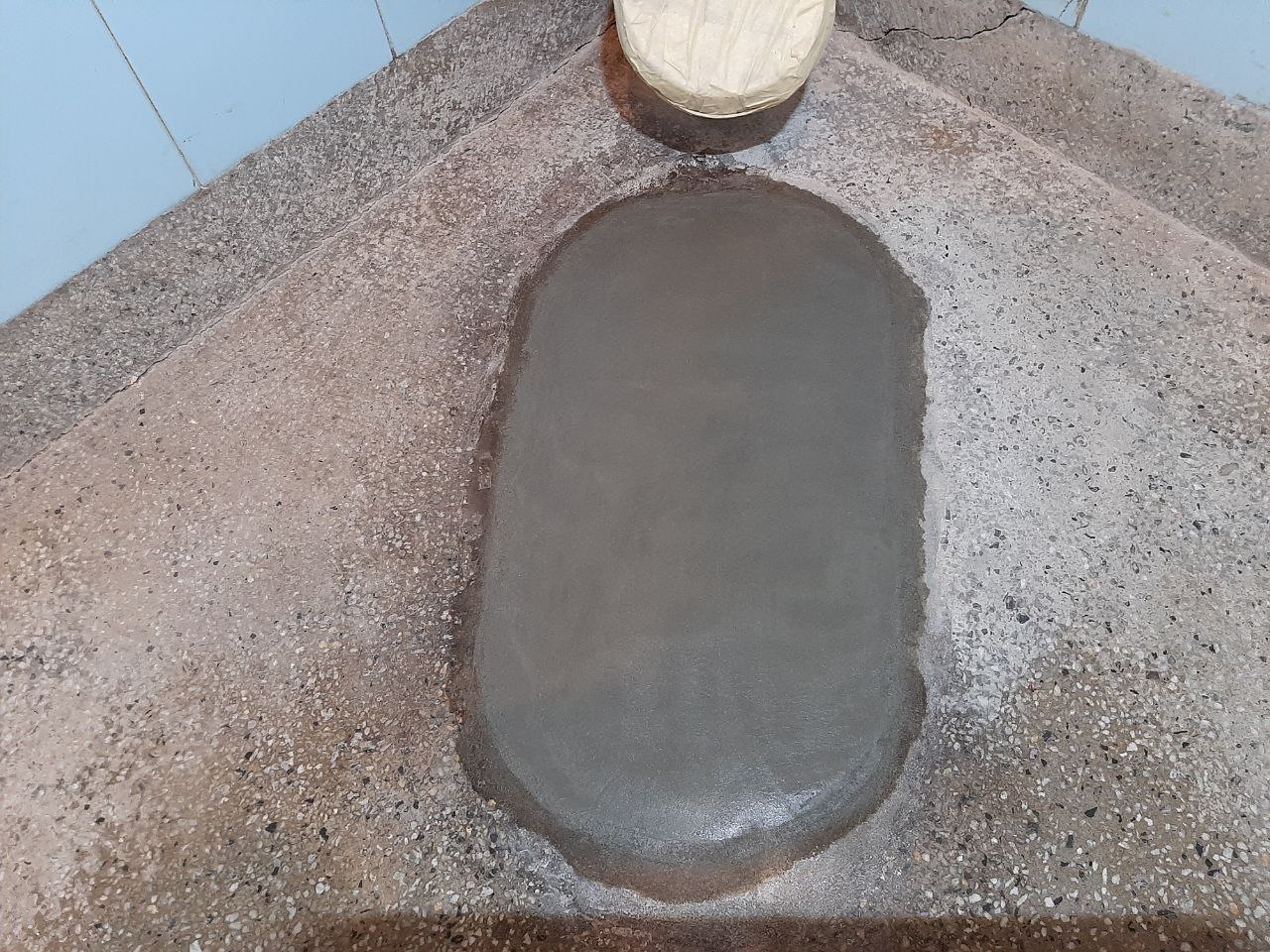

Накрая минах две ръце с осмотичен циментов разтвор за хидроизолация.
Крайния резултат изглежда приемлив.
Ako изрежеш певецето до долу, ще можеш да монтираш новата чиния върху петното
Бих намазала с истинска хидроизолация. през шаблон/маска, за да не дразни петното
