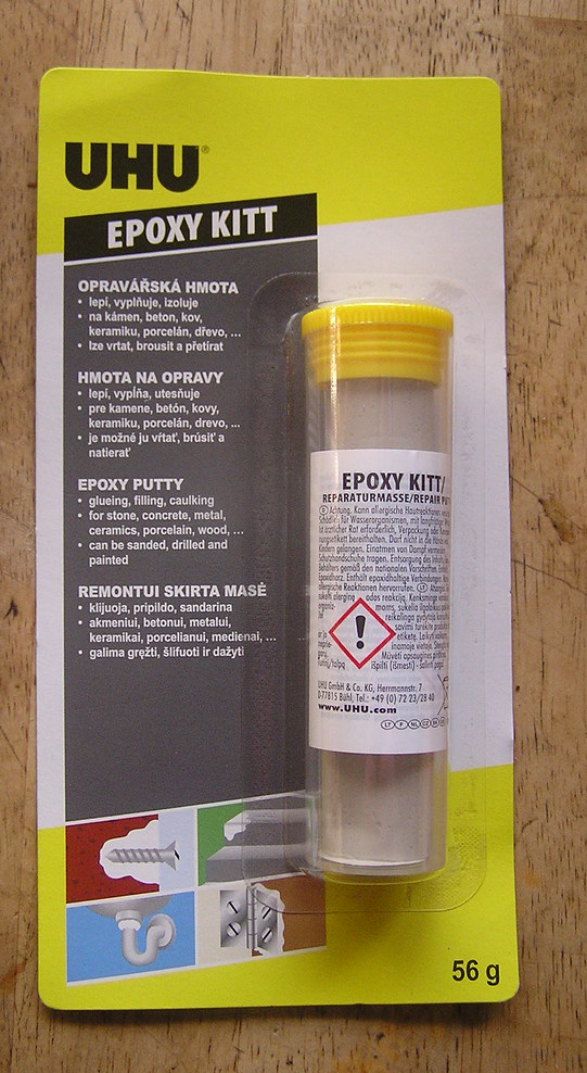

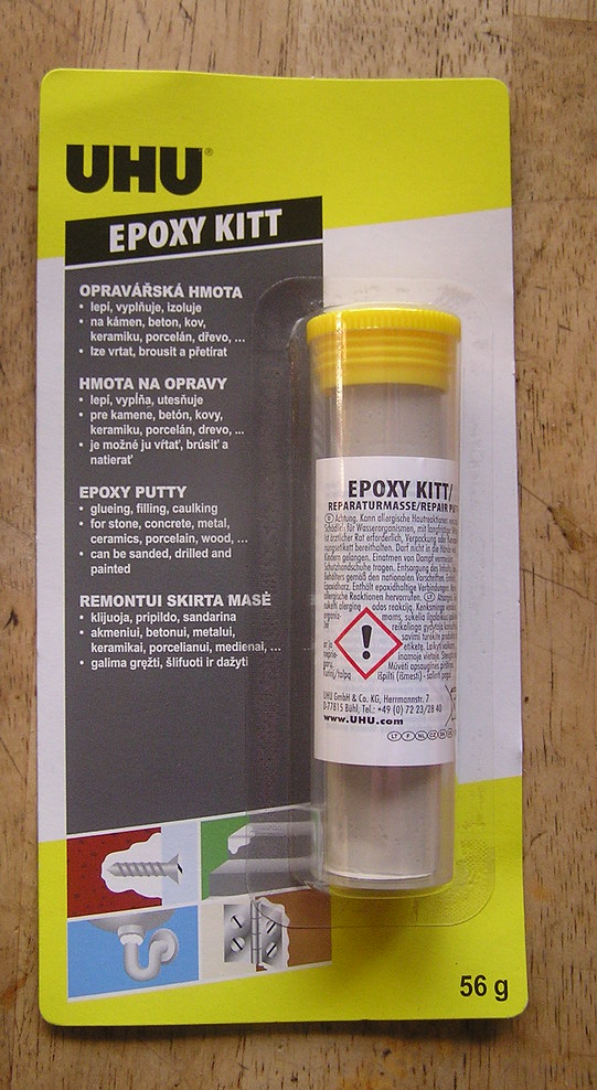

Моя сифон направих глупостта да го продухам с водоструйката на тънка струя и му пробих преградната стена и не задържаше вода и от канала смърдеше доста. Използвах двукомпонетното лепило дето се мачка като пластелин
за да възстановя вертикалната стеничка, като преди това хубаво подсуших сифона със сешоар. Държи вече повече от половин година без проблем.
