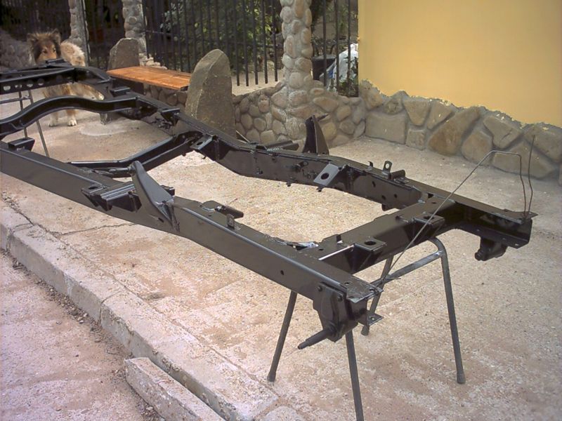

Тия камани отдолу на снимката (на жълничкото) съм ги лепил още лятото направо в/у мрежата на стеропора , пред очите са ми, в къщи :-D мина зимата , още не са паднали :?
