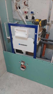

Структурите за вграждане се монтират до 20 см от стената. По какъв начин може да се монтират на по голямо отстояние от стената, например 35 см.
Структура Грое - шпилка 8мм, удължена гайка( и две обикновени, да законтрят удължената).
Други структури - комбинирана шпилка(шпилка винт) м10, има дълги.
На снимката долу горе се вижда смисъла...
Има и още няколко варианта, но зависи къде се монтира структурата, дадох най лесни варианти.
