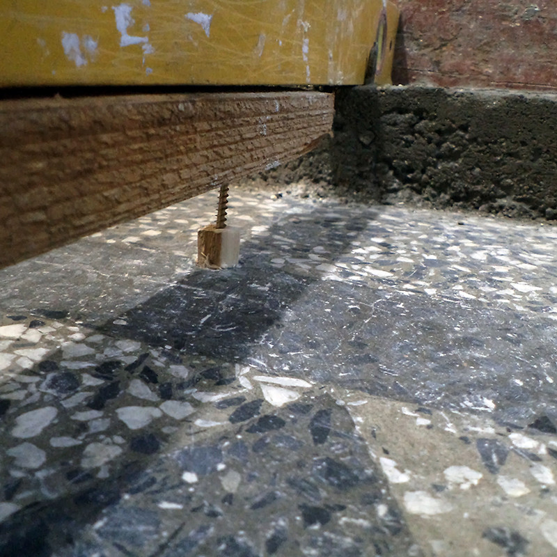

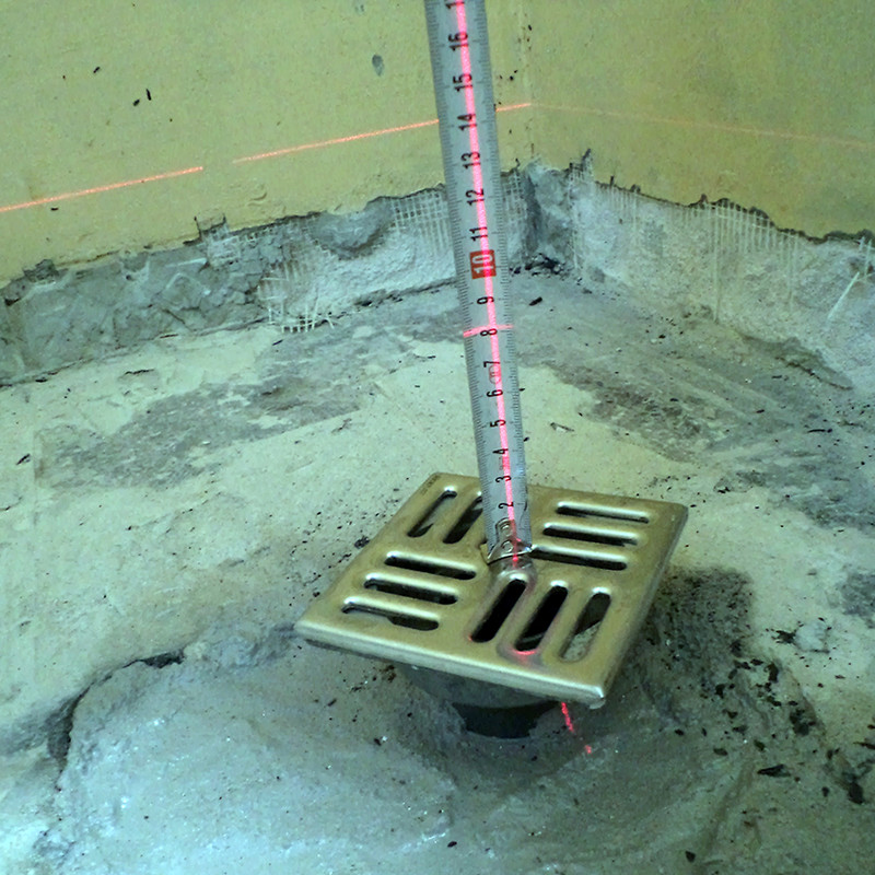

В къртенето на отвор за сифона няма нищо специално, освен изискването за груба сила и противопрахова маска. Трябва да се съобразявам с размерите на малкото помещение и нямам голям избор на местоположението на нещата. След като поставих сифона, започнах с майките, като наклоните ги регулирах до милиметър, вероятно напълно излишно. Презастраховах се и затова ги направих малко по-големи.
Плочките ще се редят перпендикулярно, а не на диагонал и това ще ми създаде някакви проблеми, защото се получват малки парчета в краищата до стените.
На едната снимка се виждат стените с латекса. Сега ще мисля дали да избера предожения вариант с обработка на повърхостите с праймер и после с лепило или варианта с гипсокартон :-)

Този лазер какво показва, 8см.наклон :?
Втората снимка също без обяснение, само ти си знаеш какво показва :shock:
