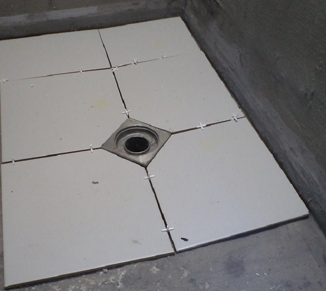

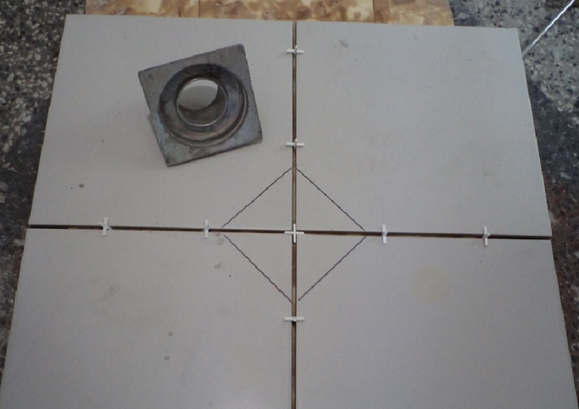

Редовно виждам бани с наредени на пода плочки по диагонал и разни тригълни парчета до стените или пък разминаващи се фуги между плочките на пода и стените. Вярно е, че е въпрос на вкус (казало кучето :-) ), но за виден естет като мен това е недопустимо дори за моята DIY селска баня. Направо съжалявам майсторите и хората, които правят и имат такива грозни бани!
В моята баня плочките ще бъдат наредени по права линия и фугите на пода и стените ще съвпадат. Ето как мисля да направя това, започвайки от сифона:
