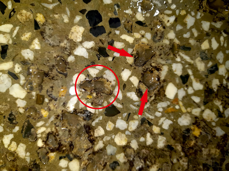

11 мнения в "Провокирана мозайка на под в баня"
- Мнения: 16263
По-полека с агресивните/киселинни поистващи препарати.
Може да изшлайфате, ще смъкне с мм нивото, ще стане като нова
Може със смола да запълните
1-2мм язвички изобщо не са проблем за мозайката. Здрава е, хидроизолира, не се хлъзга...

ср сеп 03, 2025 2:27 pmKTT написа: Освен полагането на плочки, има ли вариант да се запълнят (замажат) и евентуално с какво.Каквото и да ти предложат, все ще е временно решение.
Ти ще запълниш някоя дупка(и то временно) и ще се появи нова.
Карайте си така, докато узреете за плочки.
Също и предложенията на n_a въобще не са за пренебрегване - шлайфане или смола.
Има и други ама са екзотични, доста екзотични...
P.S. Аз си харесвам мозайката... И то много.

чет сеп 04, 2025 8:39 amKTT написа: За сега шлайфането не е вариант. Предложихте СМ17 и смола. Каква по-точно би трябвало да е смолата? С циментова замаска върху дупките няма ли да се получи?Махни си порно подписа!
Искаш тук да ти обясняваме елементарни неща, които можеш да осмислиш, ако мислиш?
Какво ще ни дадеш? Освен порно?
