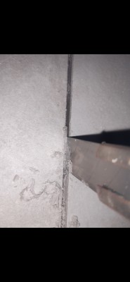

След фугиране на нова баня с фуга на Церезит се40 и еднократно намокряне на пода на банята установих,че фугата поема вода ,въпреки че я рекламират за водоотблъскваща :? ?
Изроних част от нея и ето го резултата,беше изключително мека отгоре,а вътрешността дори беше водниста #-o
П.с. изчаках 3 дни да видя дали ще изсъхне (това преди да я изроня )и при допиране на влагомер фугата показваше над 30%влажност...

Нещо се случва с фугиращите смеси.
След като няколко години не бях ползвал ф.смеси на Мапей и установявам разлика.
С новозакупената смес отвореното време за работа е безкрайно, сравнено със старата.
След продължителен престой след полагане, фугата е крехка и се премахва лесно, даже и с нокът :?
Старите фугирани участъци са значително по-твърди от новите.
Ползвах и други марки фуг.смес - същото, с тази разлика, че нямам наблюдения от предишните години.
У нас фугирано преди 20 г с фуг.смес на Боро, мога да си пиля ноктите по фугите. Сега дали ще е така с Борото :?

Производството еволюира, особено ценово :-D
Покупателната способност силно намалява и смесите стареят по рафтовете. Поглеждайте дата на производство и срок на годност, не че е малко вероятно да се преетикира. Търсете фирмените магазини и оборотни таква. И не само за фуг.смеси.
